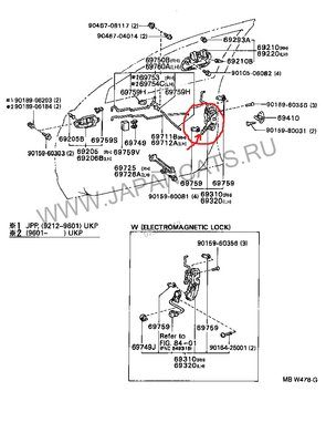

Добрый вечер! Вчера поставил на сигналку все двери закрылись потом нужно было ехать снял с сигналки все двери открылись кроме передней правой попробовал в ручную открыть с помощью флажка неполучилось отогнул обшиву двери хотел посмотреть в чем проблема (наверное тяга слетела) не смог добратся к механизму при закрытой двери т.к обшива не снимается( Может кто знает что делать??

 Заголовок сообщения: Re: Ребят нужна помощь
СообщениеДобавлено: Вт авг 07, 2012 6:00 pm
Есть тема такая,ищи.
СообщениеДобавлено: Вт авг 07, 2012 6:01 pm
Сообщения: 1034
Машина: Карина Е
Сергей85
Посмотри пост Артем23 - с видео: http://www.carina-e.ru/viewtopic.php?f=22&t=14521

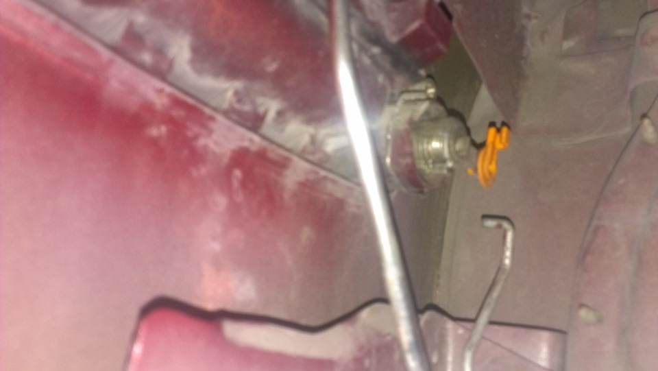

1. Разобрал водительскую дверь (не работает замок, с сигналки не реагирует вообще, открываю дверь ключом, надоело).
Кто-нибудь знает, как можно отсоединить тягу, которая идёт от внешней водительской ручки на замок? Самая толстая тяга, желтый пластиковый крепеж фиксит ее к ручке, и не снимается ни в какую. Хотя бы принцип снятия у нее какой? Или может можно ее снять с самого замка?
не совсем понятно о какой тяге идет речь?!
Добавлено спустя 4 минуты 4 секунды:
такой фиксатор?
47c184as-960.jpg [ 73.72 КБ | Просмотров: 14631 ]
-это на холоде . Подуй феном (одолжить у жены,можно у чужой)-сам соскочит . Грубую силу лучше не применять -сломаешь . В этом случае-ко мне в личку ,есть такие клипсы-зажимы
