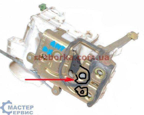

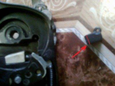

Не совсем то конечно но может поймёте.Вот это место обычно облущивается когда идёт в за цыпление с другой защёлкой.
zamok_dveri_prav_pered_elektr_toyota_avensis_97-03.jpg [ 39.2 КБ | Просмотров: 6485 ]

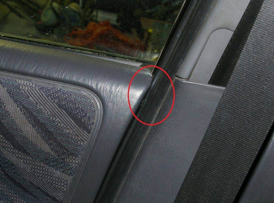

1.jpg [ 414.87 КБ | Просмотров: 6435 ]
96 г. 1,8 7A-FE Lb лифтбек .

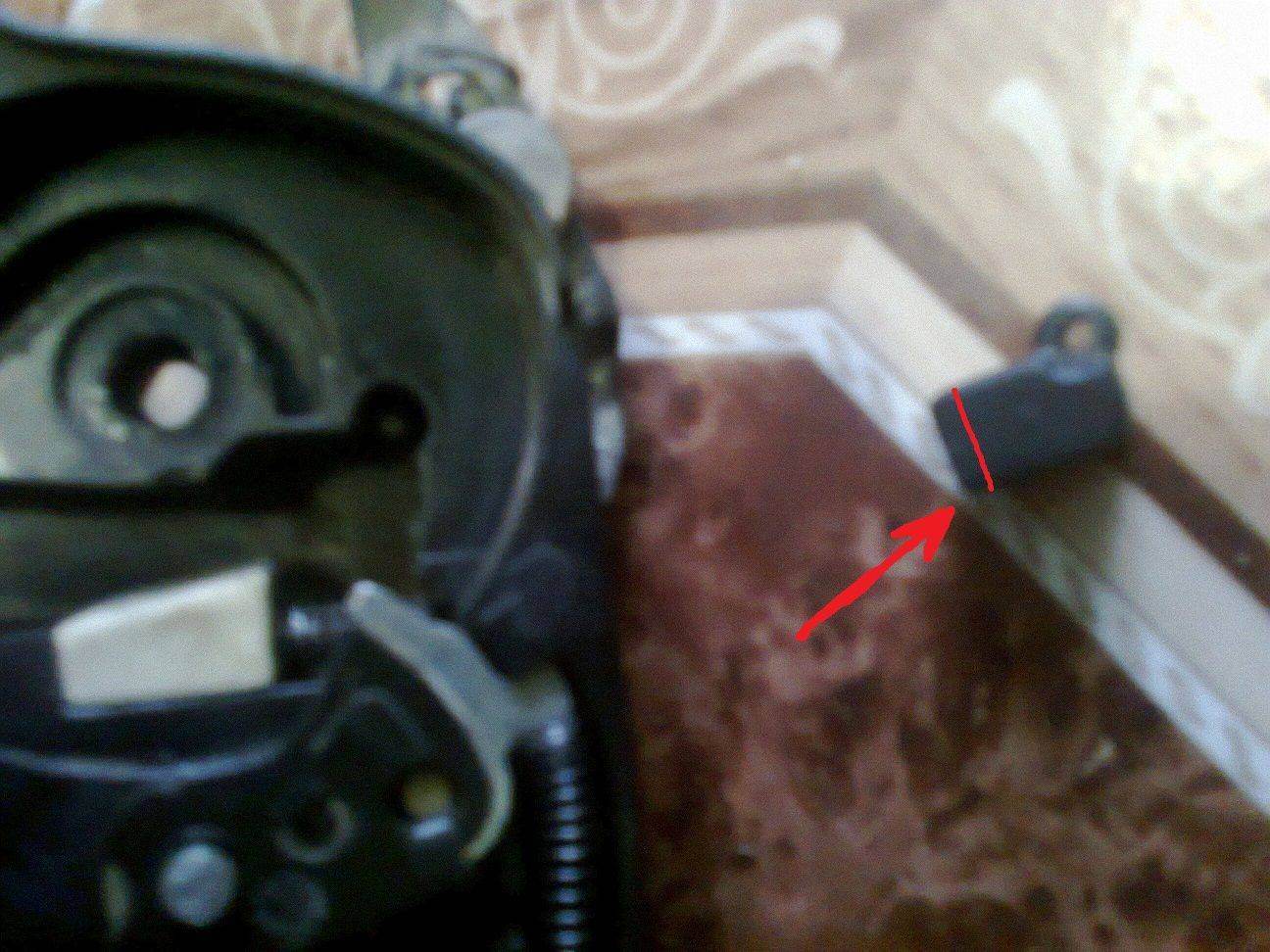

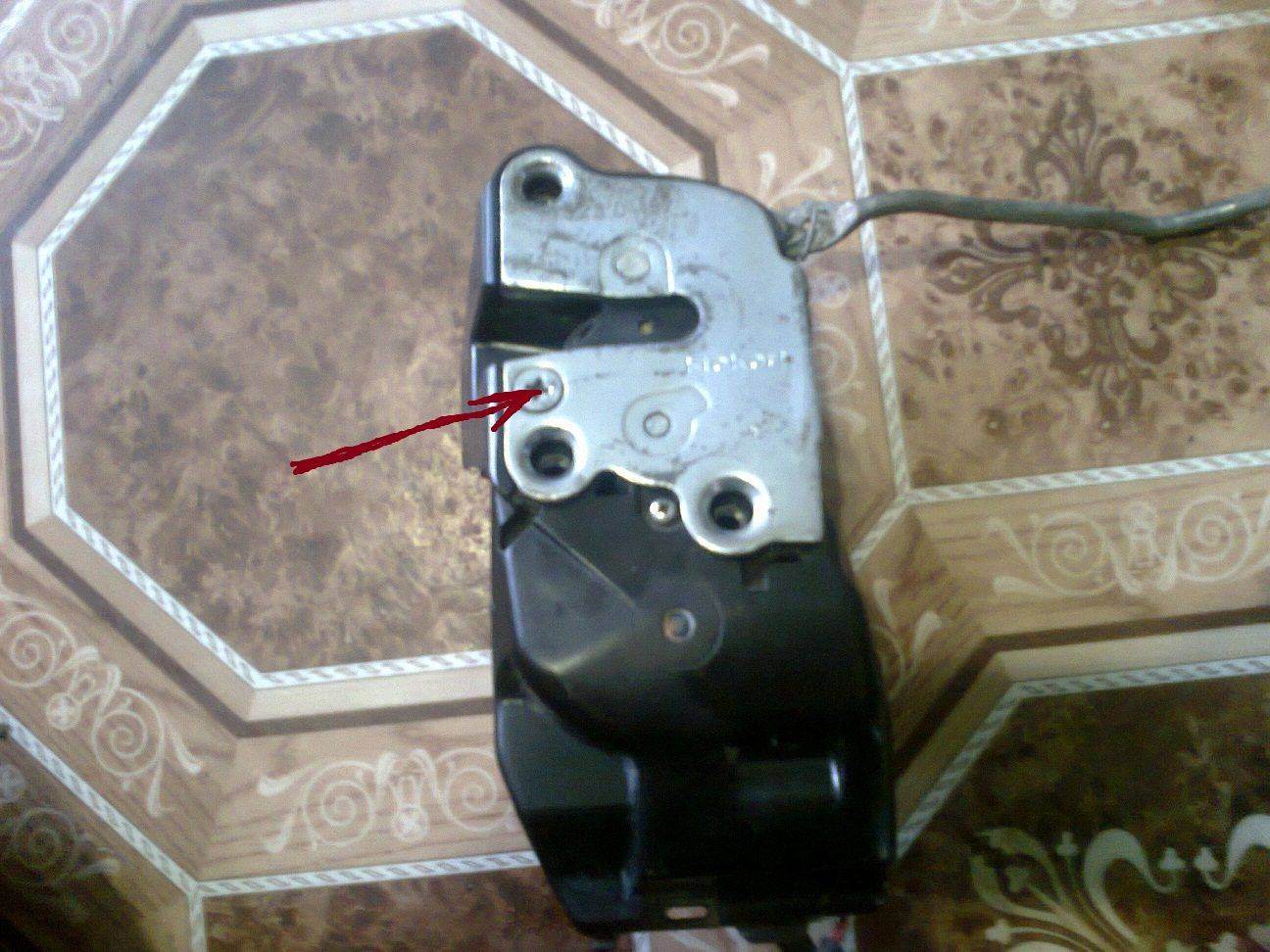

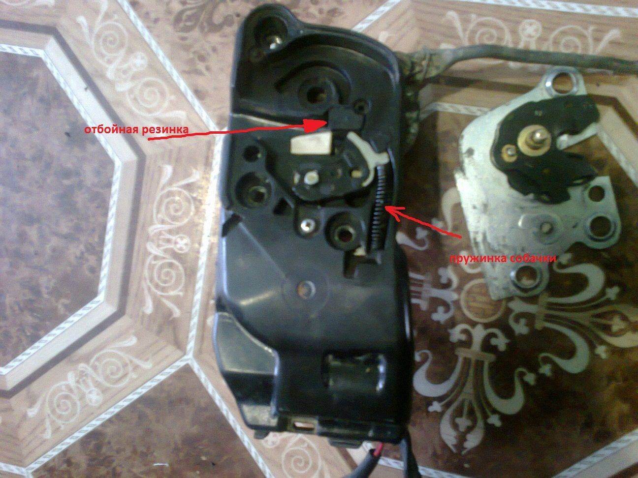

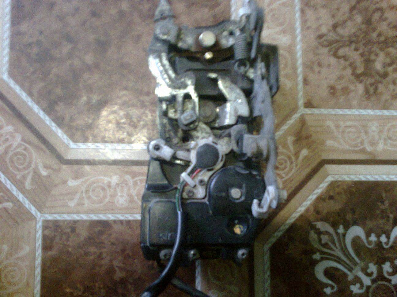

сегодня добрался до дверного замка, все легко снимается :) и вот когда замок в руках откручиваем болт и убираем пластину
Комментарий к файлу: вычещаем всю каку и засохшую смазку
Фото0296.jpg [ 484.5 КБ | Просмотров: 6147 ]
Комментарий к файлу: пружинку собачки удлиннил примерно на 8мм путем растягивания для большей упругости
Фото0295.jpg [ 496.5 КБ | Просмотров: 6147 ]
Комментарий к файлу: ну и собственно гвоздь программы отбойная резинка, именно она дубеет на морозе и не дает замку войти в петлю на стойке, решил ее укоротить на 2 мм отрезав ножом
Фото0298.jpg [ 496.91 КБ | Просмотров: 6147 ]
Комментарий к файлу: далее все смазываем и собираем, все шарнирные соединения смазал трансмиссионным маслом
Ставим замок на место, теперь легулируем петлю на стойке, плавно закрываем дверь и смотрим чтобы она никуда не уходила (вверх и вниз) если такое наблюдаем, то при помощи молотка и бородка окуратно смещаем петлю в необходимую сторону, предварительно ослабив крепления петли
пробуем закрыть и о да это почти оно, не хвотает вибры с шумкой
Фото0297.jpg [ 474.29 КБ | Просмотров: 6147 ]
ты заходи, если что
