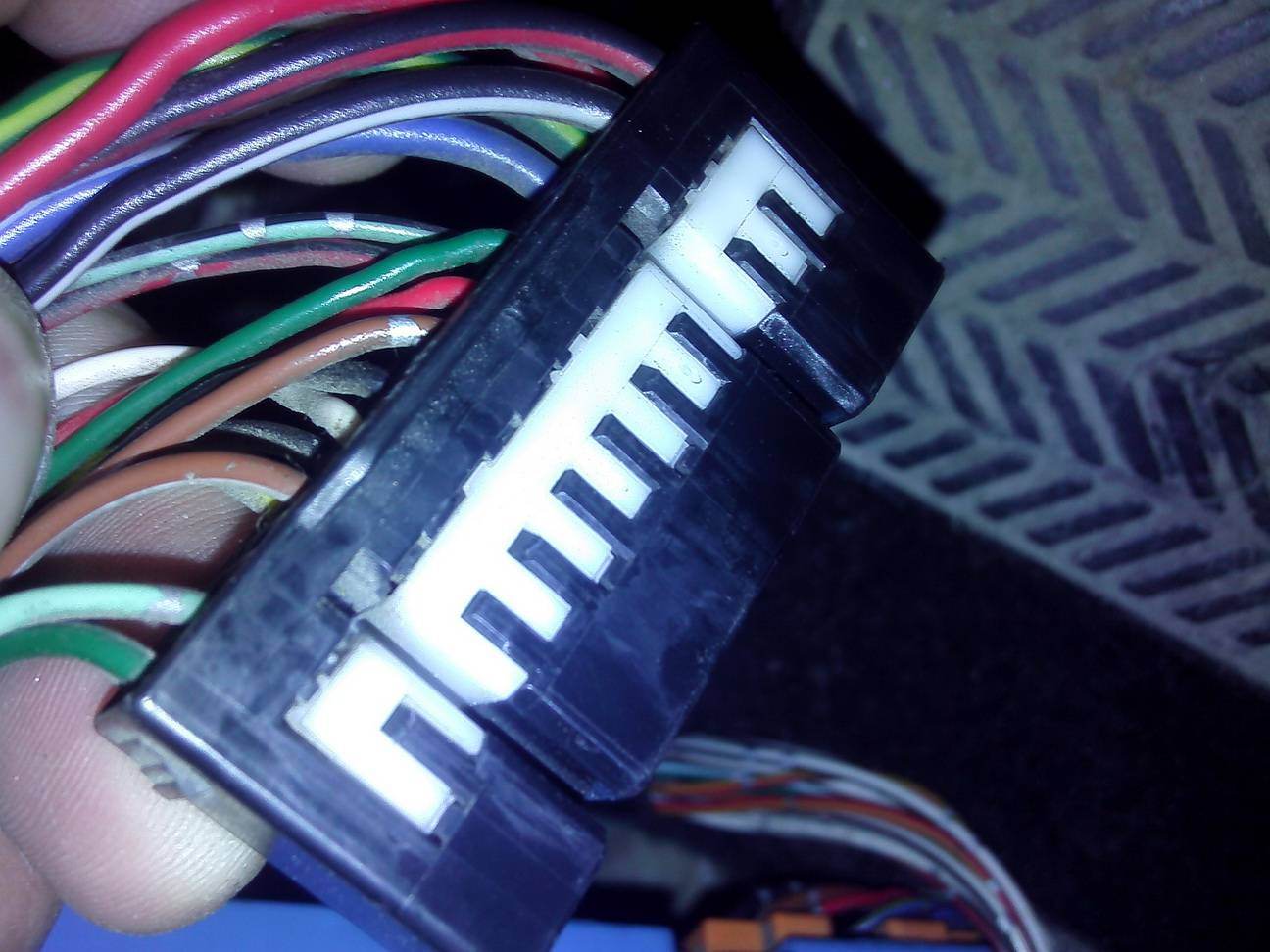

ребята ,хэлп!!! После снятия и установки передней панели на заднюю левую дверь не подходит электричество - стеклоподъемник и замок не работают. Где я что не подключил?
СообщениеДобавлено: Сб сен 13, 2014 7:35 pm
Сообщения: 909
Машина: Кашкай
Двигатель: 4a-fe lb с52
кто знает что ты там снимал и как ) проверь все фишки внизу !
СообщениеДобавлено: Сб сен 13, 2014 8:11 pm
Сообщения: 1609
Двигатель: 4A-FE, Bosh
ну снимал переднюю панель, написал же. Что там можно не так снимать? Все разъемы вроде подключены. Может у кого есть инфа по электрике дверей - откуда они запитаны.
СообщениеДобавлено: Сб сен 13, 2014 10:44 pm
Братва из Казахстана
Сообщения: 2664
Откуда: г.Астана
Репутация: 54 [ ? ]
Машина: Subaru Legacy B4
Двигатель: 2500
Fritz
Фишки проверь которые в косу дверную идут возле ног водителя, может там косяк :du_ma_et:
СообщениеДобавлено: Сб сен 13, 2014 10:48 pm
Сообщения: 1609
СергейS
дык проверял, только не помню одну фишку - подключена была или нет. Но и подключать то её некуда ,или я не вижу. Многоконтактная такая ,плоская и длинная. :du_ma_et:
Ты бы лучше сфоткал её, а там бы порешали бы уже что и куда :ts_ss:
СообщениеДобавлено: Сб сен 13, 2014 10:54 pm
Сообщения: 1609
если сейчас сфоткаю ,посмотришь сейчас?

СообщениеДобавлено: Сб сен 13, 2014 11:03 pm
Сообщения: 1609
вот эта фишка, которую некуда втыкать ,но не похожа она на пустышку ненужную.

это вроде от поротников и дворников ! очень похоже под рулем должна быть !

и поворотники и дворники у меня работают. Под рулем есть похожая ,но она шире.Эта до руля не достанет - она короткая очень ,ей где-то место в ногах водителя ,но блин ,я там обшарил всё ,нет ей ответной колодки.

Fritz
Завтра гляну и отпишусь, то что он должна быть в районе левой ноги водителя, это 100 процентов.

эту проблему я уже решил, спасибо Sanchis85, и тебе спасибо. В задней двери ток появился.
