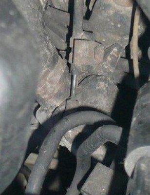

Решил бороться с печкой, а начал с проверки хода краника под капотом. Такая ситуация:
Если у печки поставить регулятор в красную зону, краник встанет, как на первой фотке. Но отверткой его можно докрутить (фото 2).
В самом регулировочном блоке печки, этот трос подвинуть нельзя, там у него свои посадочные места. Но двигать его под капотом... получается, двигать надо влево (если смотреть со стороны капота), а влево его и не подвинешь, длинны трубки не хватит...
Такое ощущение, что трос просто растянулся?
С другой стороны, когда я докрутил краник отверткой, не могу сказать, что почувствовал большой разницы, а при таком раскладе, мне кажется, она должна быть существенной....

СообщениеДобавлено: Пт фев 12, 2010 2:42 am
Сообщения: 3587
Машина: Карина Е. Японосборка
Двигатель: 4a-сток
Не знаю, я тоже докрутил, ради прикола : было жарко, стало невыносимо жарко ! В связи с чем, не парюсь !

СообщениеДобавлено: Пт фев 12, 2010 10:28 am
Сообщения: 937
Откуда: Западная Сибирь
Машина: Carina E LiftBack
Mr_Nuke
Сделаешь :)
Та же рукоятка, что рулит краником, как я понял дает подмес холодного воздуха. Просто поворачиваешь рукоятку в сторону "холод" и все. :)
СообщениеДобавлено: Пт фев 12, 2010 10:36 am
а что куда двигать ,мона поподробнее....и где отвёрткой крутить? лучше на фото какнить указать...
СообщениеДобавлено: Пт фев 12, 2010 10:43 am
Сообщения: 2535
Откуда: Беларусь, Полоцк
Машина: Carina-Ы
slk
Ты для начала открой капот, передвинь регулятор температуры до упора в синюю зону. Затем загляни под капот на краник. Далее передвинь регулятор до упора в красную зону. И снова загляни под капот. Сразу станет ясно, что куда крутить... :)
Правда я пытался доворачивать краник вручную без инструмента. Просто брался за рычажок, к которому крепится трос управления краником... :)

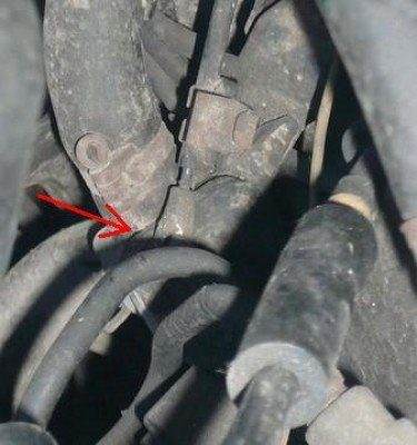

СообщениеДобавлено: Пт фев 12, 2010 5:51 pm
Сообщения: 1246
Машина: Лёлик
Двигатель: 1MZ-FE
а где там на фотке кран? обведите плиз

СообщениеДобавлено: Пт фев 12, 2010 6:12 pm
Сообщения: 937
EVGEN88
Комментарий к файлу: К нему трос подходит
p1090098.jpg [ 20.59 КБ | Просмотров: 5781 ]
СообщениеДобавлено: Пт фев 12, 2010 6:15 pm
Сообщения: 1246
Машина: Лёлик
Двигатель: 1MZ-FE
теперь всосал,спасибо,пойду повинчу
СообщениеДобавлено: Пт фев 12, 2010 6:25 pm
Сообщения: 937
EVGEN88
Иногда, полностью открыться крану мешает закончившийся ход троса.
Решение 1 (долгое): регулировать трос и относительное положение крана.
Решение 2 (быстрое зимнее): скинуть трос с крючка крана и открыть вручную на полную. При этом температура воздуха из дефлекторов по-прежнему регулируется за счет того, что ручка "тепло-холод" продолжает управлять подсосом холодного воздуха :-)
