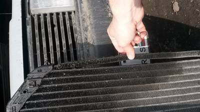

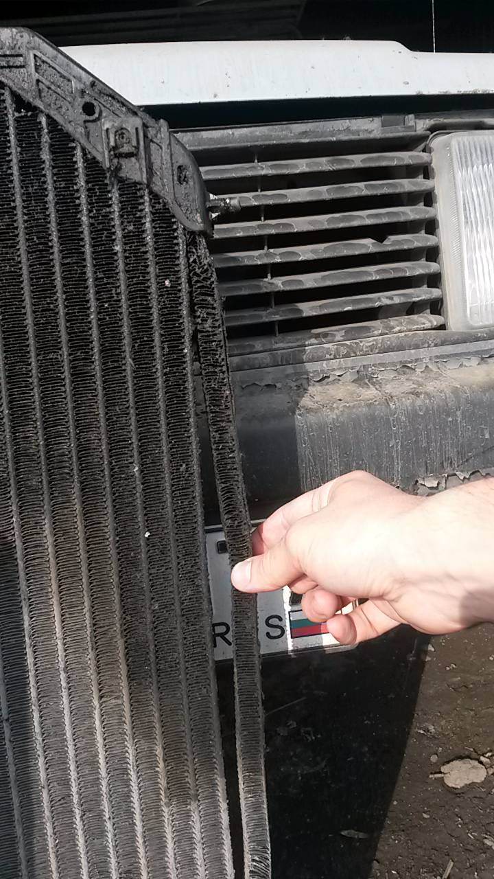

Радиатор получил вот такой. Жизнь ему на помойке? Или это у всех такое отслоение?

Mr_Nuke
Трубки и дыра как у тебя на фото ...один в один
Я бы такой радиатор не ставил

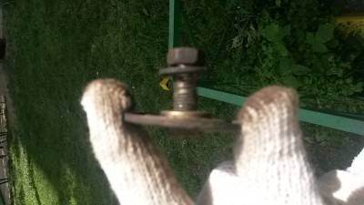

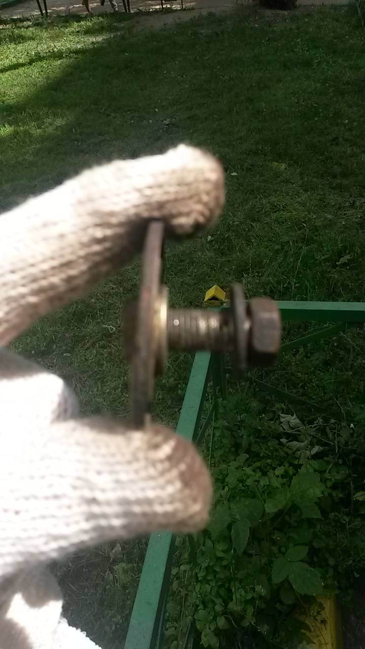

Нашел в коробке с креплениями вот такую интересную гайку с впаяной шайбой. Должна ли шайба стоять под таким углом, или у меня погнутая? И намекните, куда ее?
20140705_131845.jpg [ 341.63 КБ | Просмотров: 4594 ]
СообщениеДобавлено: Сб июл 05, 2014 10:29 pm
Сообщения: 2765
Репутация: 124 [ ? ]
Двигатель: 7A-FE lb
Понял для чего она - как раз закрывает пыльник компрессора. И еще понял, что она у меня погнутая. Никто не знает ее номер?

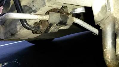

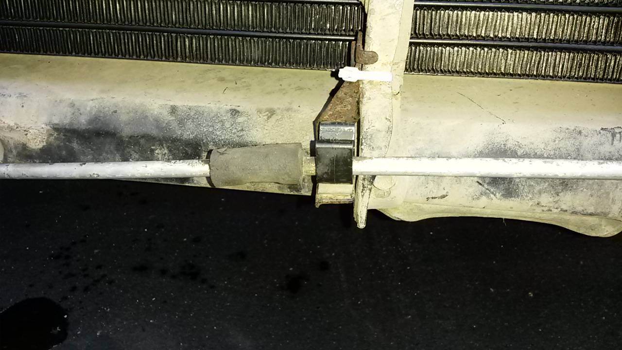

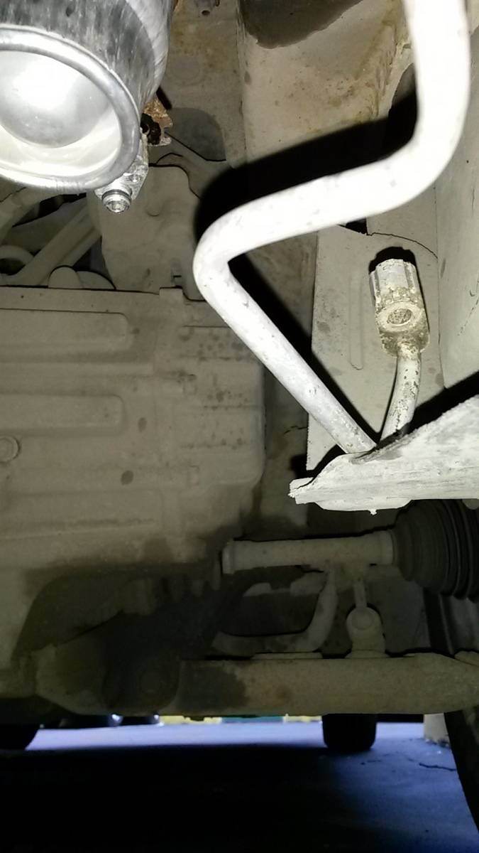

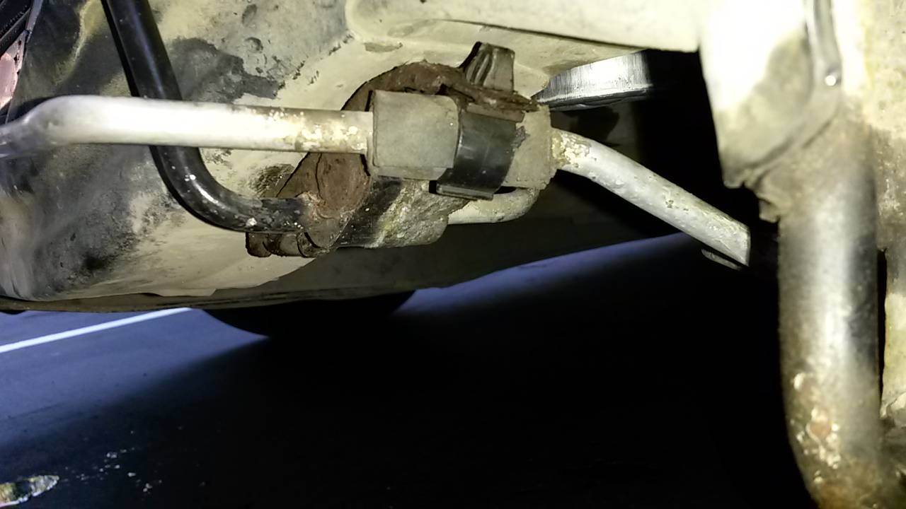

Установил все трубки кроме одной - самой длинной! Есть подозрение, что она вообще с другой машины! Сейчас расскажу почему.
В общем плане трубка выглядит вот так.
trubka.jpg [ 349.95 КБ | Просмотров: 4536 ]
Ставлю я ее в самый перед, так, что бы она заходила в переднее крепление, а так же в крепление около осушителя (сорри за качество)
na mashine.jpg [ 300.88 КБ | Просмотров: 4536 ]
Тут сразу настораживает, что в креплении около осушителя трубка сидит хорошо, а в переднем - как бы съехала.
pravoe kreplenie.jpg [ 254.42 КБ | Просмотров: 4536 ]
СообщениеДобавлено: Сб июл 12, 2014 11:43 pm
Эти трубки очень гибкие. А подогнуть её - не?
perednee kreplenie.jpg [ 382.77 КБ | Просмотров: 4535 ]
Кроме того, при попытке соединить трубки, ставлю тонкую трубку из салона напротив длинной поперечной трубки
levoe soedinenie.jpg [ 236.73 КБ | Просмотров: 4535 ]
И вижу, что другой конец ушел от соединения сантиметров на 30!
pravoe soedinenie.jpg [ 219.23 КБ | Просмотров: 4532 ]
Добавлено спустя 5 минут 3 секунды:
При том, что эта трубка идет напрямую от осушителя. Осушитель повращать нельзя. Он занял свою позицию. Если только реально гнуть трубки :o
СообщениеДобавлено: Сб июл 12, 2014 11:52 pm
выше правильно сказали, эта трубка очень легко гнется. Судя по твоему фото, трубка нормальная, вот фото моей трубки когда собирал комплект.Изображение
СообщениеДобавлено: Вс июл 13, 2014 10:30 am
Сообщения: 2765
Двигатель: 7A-FE lb
R-tem
Теперь вижу, где гнуть надо! Ну, как говорится.... с богом :D
