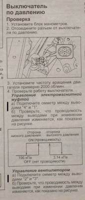

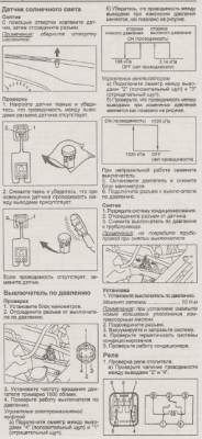

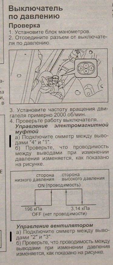

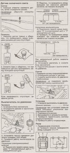

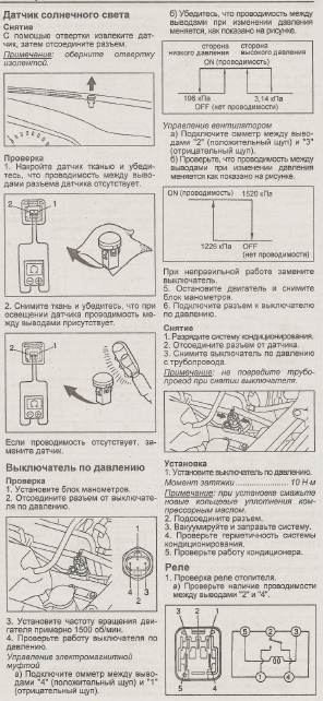

Итак, господа. Компрессор отключается на 10 секунд каждые 30 секунд. Погрешность - 1 секунда, включая точность моих измерений. По поводу датчика давления, при его снятии сразу видны изменения в работе кондея. Ставил фишку наоборот - никаких изменений не заметил, да и похоже фишке все-равно какой строной стоять, там же все контакты - минусы, и измеряется сопротивление между противоположными контактами.
Интересно. А у меня букварь другое утверждает:
