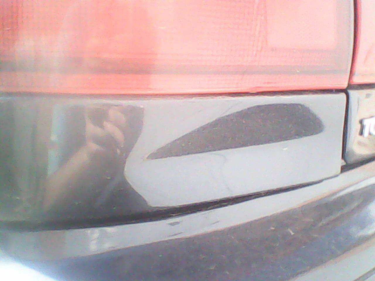

Подскажите как снять вот эту декоративную накладку, замял при парковке?
000.jpg [ 88.6 КБ | Просмотров: 16373 ]
СообщениеДобавлено: Вт июн 19, 2012 5:01 pm
Сообщения: 1124
Откуда: Москва, Солнцево
Год выпуска: 2014
Двигатель: M276 Bi-turbo
она просто отщелкивается от фонаря, удобнее всего снять фонарь и снять накладку

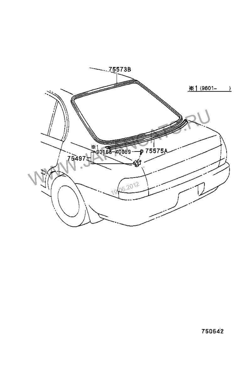

Кто-нибудь снимал вот этот молдинг вдоль стекла. Думаю что под него вода затекает, только добраться не могу. Подскажите как снять?
CImage.png [ 97.28 КБ | Просмотров: 16329 ]

Наконец победил воду в багажнике ,методом который здесь описывали, но как-то не проницательно. Стоит обратить внимание всем владельцев седанов. Молдинг, который под задним стеклом, крепиться на 8 клипс с прокладкой к кузову. Вот эти прокладки изнашиваются, теряются и т.п. появляется люфт. Вода со стекла по водостоку вокруг стекла попадает как раз на этот молдинг и через клипсы в багажник. Так вот, снимаем молдинг, хорошо просиликониваем (использовал самозатикающий, для стекл, не удобен в использовании) эти отверстия, сами клипсы, т.к. они с с отверстием, и крепим на место. Все, воды нет.

Сегодня обнаружил точь-в-точь такую же проблему. Течь из-под уплотнителя багажника, вы его называете молдингом... Я надеюсь, вы не имеете в виду переклейку заднего стекла?
У меня, похоже, течет из-под уплотнителя, что красным указан. Он, похоже, как раз крепится к кузову клипсами.
Летом буду делать. Пока, наверно, дерну пробку.
Илья.
Нет, стекло трогать не нужно, хотя я переклеивал :)
Под молдингом стекла находиться планка, которая крепиться на клипсах

У меня после дождеснега влага появилась фактически по всей красной линии на моем рисунке, как под тем, что указано у RleoS, так и справа под резиновым уплотнителем.
Полагаю, там уплотнитель крепится подобным образом.
UPD: похоже, мне повезло чуть меньше, и я попал на уплотнитель багажника 64461-20390.
UPD2: пишут, что подходит от волги. С драйв2:
Взяв с собой в качестве образца отрезанный кусок уплотнителя, зашёл в магазин. Подошёл по форме уплотнитель багажника от Волги ГАЗ 31029, причём от ГАЗ 3102 — абсолютно другой. Подошёл бы и уплотнитель от ВАЗ 2108 (дверной), но он чуть меньше по высоте. Старый выкинул на помойку и установил новый. Кое-где подмазал герметиком, специально купил, промазать верхнюю часть фонарей. Закрываться багажник стал чуть с усилием, что говорит о его герметичности.
Илья.

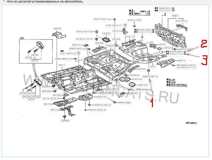

Пару дней назад обнаружил один из возможных путей попадания воды в багажник.
Отсутствует огромная заглушка под запаской. Диаметр миллиметров 50.
Я думал что это 90950-01038, ан нет. Если кто подскажет номерок буду благодарен.
Илья.
СообщениеДобавлено: Чт апр 25, 2013 9:59 pm
iron_klg
там хз несколько вариантов, на схеме не разобрать
1. 90950-01867 "Заглушка в обшивку багажника"
2. 90333-20001 "Заглушка"
3. 90950-01743 "Заглушка"
но мне кажется что скорее первая....
Заглушка.JPG [ 81.53 КБ | Просмотров: 15984 ]
СообщениеДобавлено: Чт апр 25, 2013 10:00 pm
Сообщения: 490
iron_klg
Я так понимаю,это 90950-01867

Я тоже если честно был уверен что первая, но наткнулся на один сайт япошек (http://minkara.carview.co.jp/userid/181 ... /note.aspx) и уже совсем в этом не уверен.
Похоже, придется заказывать все три и отбирать на месте.

Сделал проще - поднял опять запаску и внимательно осмотрел имеющуюся заглушку.
Так и есть! Аккуратные японцы даже на маленькую заглушечку нанесли каталожный номер.
Номер 90950-01005, по нему экзист выдает замену от производителя 90950-01867. Ораторы выше получают по плюсику за верную догадку :)
