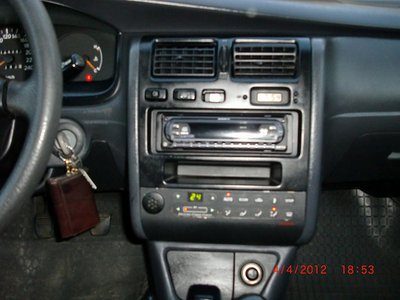

CarinaE klimat.jpg [ 102.71 КБ | Просмотров: 4657 ]
вот что нашёл, :shock:
просто вижу такое на CarinaЕ европейского производство в первый раз..
авто 97г.с 2.0 sfe
у каго есть соображение...от куда такое на наших каринах.....выглядит "как оргинал"
"....или "колхоз" вышего уровня.
Toyota Hiace, 2002г. 2.5 D-4D
Vovlo V70 D5 2002г
VW Passat B6 1.9tdi

я в шоке на!
 Заголовок сообщения: Re: Кондиционер
СообщениеДобавлено: Вт апр 24, 2012 7:51 am
Сообщения: 1266
Репутация: 75 [ ? ]
Машина: Honda CR-V RD1
Двигатель: B20Z2
Kraizer
Если не ошибаюсь, такая панель шла в Корону Эксиор, скорее всего это она и есть.
СообщениеДобавлено: Вт апр 24, 2012 9:44 am
Зарегистрирован: Пт сен 28, 2007 12:57 am
Сообщения: 31
Двигатель: 4A-FE STD Bosh motronik
На эксиорах совсем не так было, это самопал скорее всего
