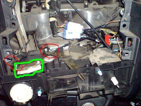

на схеме твоей пометил зеленым
она у меня стояла провернутой по своей оси

хм..спасибо :) завтра пойду у себя гляну че да как

Помогите плз, только купил себе улыбку. Проблема с дефлекторами та же.
Но есть еще проблема: обдув воздуха на стекло вообще не включается. Хз
почему, может прошлый хозяин пытался что-то сделать с холодным воздухом
из центральных дефлекторов но так и не доделал? В общем хелп, из-за чего
такая лабуда может быть? Снимал центральную консоль ничего странного не заметил.
Еще есть подозрение что крутилка смещена на одно деление, но как исправить не пойму.
СообщениеДобавлено: Пт янв 10, 2014 1:02 pm
На Карина Е такая проблема возникает из-за смещения рубашки тросика в упоре.
СообщениеДобавлено: Пт янв 10, 2014 1:06 pm
Сообщения: 267
Так в итоге у меня нет обдува лобовухи? И как лечить? сдвинуть обратно рубашку и все?
СообщениеДобавлено: Пт янв 10, 2014 1:15 pm
Получается так.

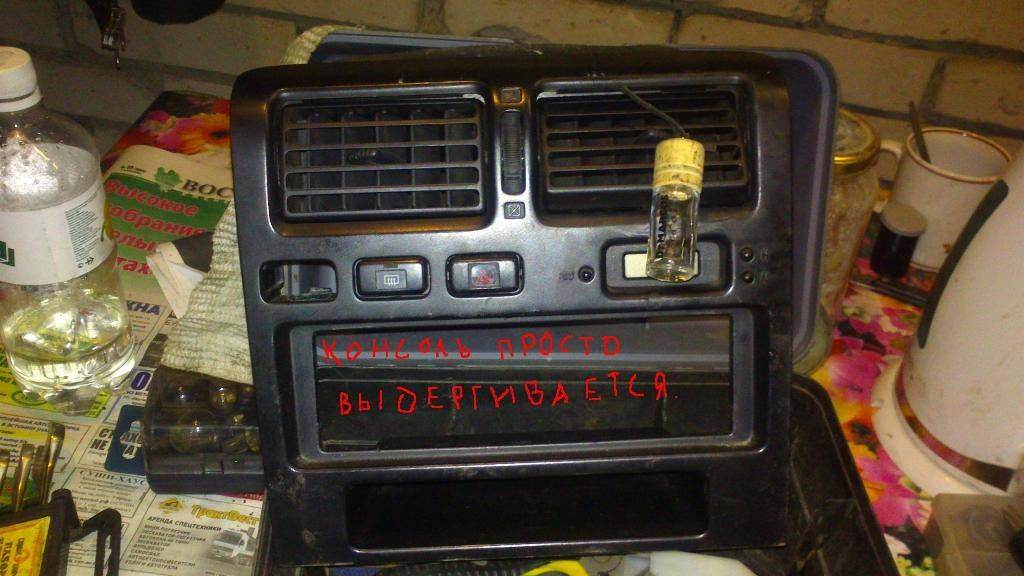

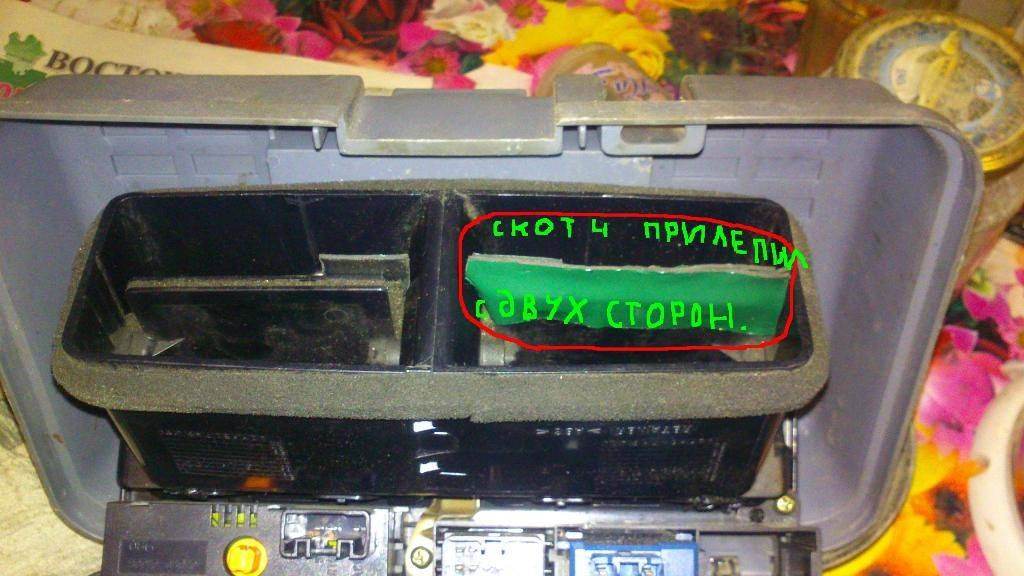

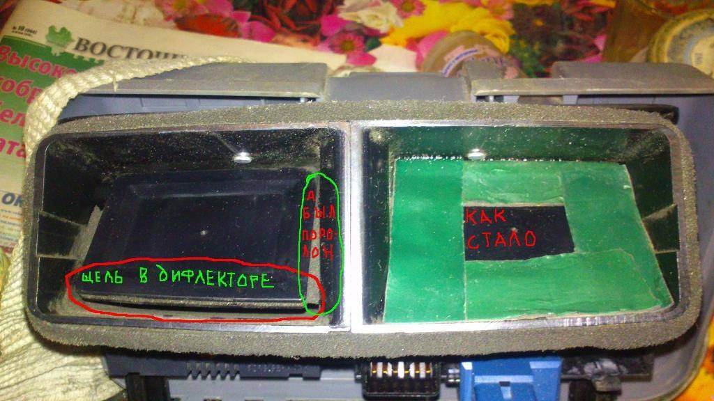

Может кому и пригодится, в общем вчера убирал МОРСКОЙ БРИЗ с центральных дефлекторов ( 3 года он меня мучил) Времени все не находил :a_g_a: . В общем суть такова , когда заслонку дефлекторов ставишь на закрытие, то они должны не пускать в салон холодный воздух, но он сочится через огромные щели, когда то эти щели были на заводе заделаны поролоном, в итоге поролон давно стерся - отвалился. Но можно взять 2х сторонний скотч на поролоновой основе ( что было под рукой) и наклеить его по кругу, что и изображено на фото, я наклеил с двух сторон где достал каждую заслонку, теперь при закрытии дефлекторов совсем ничего не дует, прям как заводское хех :co_ol:

Комментарий к файлу: центральная консоль
DSC_0042.JPG [ 94.97 КБ | Просмотров: 4851 ]
Комментарий к файлу: переворачиваем центральную консоль и видим.....
DSC_0040.JPG [ 105.86 КБ | Просмотров: 4850 ]
DSC_0041.JPG [ 97.27 КБ | Просмотров: 4850 ]

Жесть. Я взял дверной уплотнитель и вставил липким краем в нишу, где был поролон. Вклеил уплотнитель по периметру. Получилось красиво и просто.
СообщениеДобавлено: Вс янв 12, 2014 9:17 pm
на прошлой странице (32) в самом низу я фото выложил и описание как делал маделином.получилось красиво, надежно.
