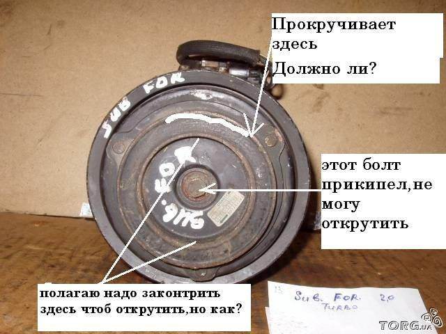

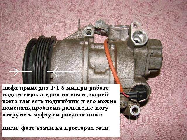

небольшой комикс по моей проблеме,буду благодарен всем кто поможет подсказками,инструмента минимум,временно проживаю в другом городе.

первым делом нужна хорошая химия для отмачивания. Я не нарадуюсть вот на эту штуку
http://www.liqui-moly.de/liquimoly/prod ... nt&land=GB
она более едкая чем WD40, кожу ест как тормозуха. но для краски и резинок безопасная.
Вот такой штукой залить на сутки центральный болт и боковые, если есть. Если по бокам болты, надо один-два выкрутить, вкрутить подлиннее и заблокировать монтировкой. Если это не болты, то приключения начинаются... ведь у шкива с муфтой еще и балансировка должна соблюдаться.
Как вариант - поставить обратно на машину, одеть ремень, на центральный болт накинуть длинный ключ и упереть понадежнее. Завести двигатель, подать 12В на муфту, увернуться от ключа :)
че то не вариант помоему :D ладно я в окоп прыгну,ключ неизвестно что под капотом разбомбить может.,тем более рядом одни ремни

Артурартур если не путаю возможно там откручивается обратную сторону. у меня тоже туго открутилось.

irkmaks
а под муфтой что,не расскажешь коли откручивал? есть там подшипник?можно его поменять? потому что на схеме экзиста подшипника не нашел я,отдельно муфта,отдельно шкив,и стоит все как космический корабль.

Артурартур
года полтора назад, он на схеме был. номер я брал с нее и заказывал в экзисте.
знал бы что кому пригодится, фототчет бы состряпал. подшипник запрессован в муфту. стопорное кольцо не сломай, и шайбы 88335-14020 не потеряй.
на, смотри http://forums.drom.ru/toyota-caldina-ca ... 62826.html
или в яндекс напиши http://yandex.ru/yandsearch?text=%D0%BF ... 0%B0&lr=63

irkmaks спасибо
короче,финал.............открутил его все таки,,как,это надо видеть,на пальцах не объяснишь,резьба правильная,начал выбивать шкив стуча через головку по валу,и......расколол его,точнее то место там где канавка под стопор,позже постараюсь все отфоткать,чтоб не повторяли моих ошибок,хотя он тупо сгнил походу,подшипник стоял уже маде ин раша,и то чем золита обмотка ниже уже раскрошилась местами оголив проволоку обмотки..........короче мысль о свежести в жару опять превратилась в мечту.................КУПЛЮ КОМПРЕССОР 1.8 LB НЕДОРОГО.
