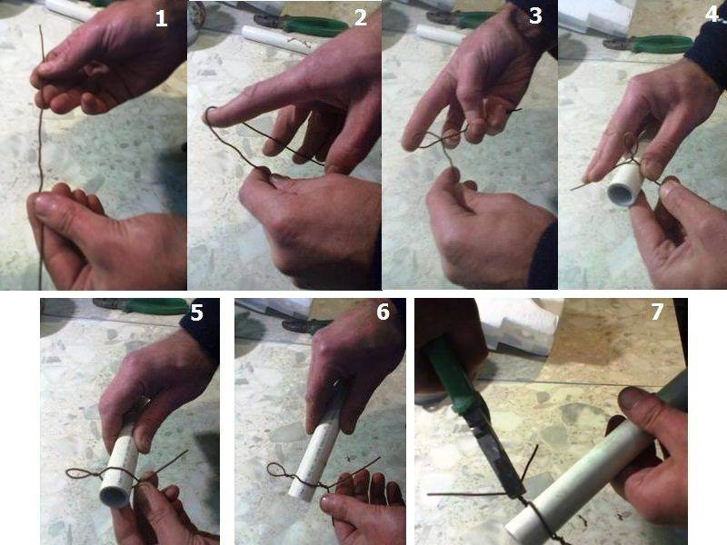

Ant* писал(а):
Речь ни о нем? :) Добавлю фотку вдруг пригодиться.
А-ФИ-ГЕТЬ :o :o :o Жигулевский хомут на патрубке. :o :o :o
СообщениеДобавлено: Пн фев 24, 2014 8:28 am
Ну и что :) ..А давно ли вот такие сами вязали? :)
Bistriy-homut.jpg [ 140.43 КБ | Просмотров: 5351 ]

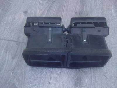

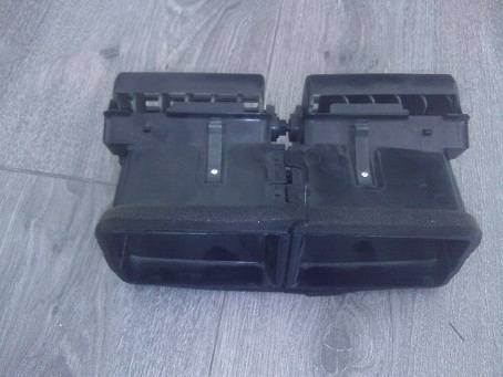

сегодня "разобрал" - все защелки, которые держали центральные дефлекторы от прикосновений отверткой переломались ,кроме того ,сломался штырек самой заслонки. :( Там труха уже конкретная у меня, пластик хуже стекла стал.
По этой причине ищется блок центральных воздуховодов
заслонки.jpg [ 56.3 КБ | Просмотров: 5016 ]
