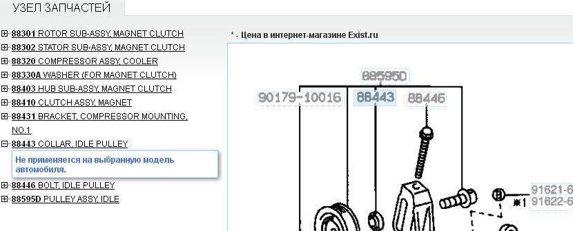

 Заголовок сообщения: пыльник ролика компрессора
СообщениеДобавлено: Сб июн 30, 2012 5:10 pm
Зарегистрирован: Вс фев 21, 2010 6:31 pm
Сообщения: 51
Откуда: Ростов на Дону
http://toyota-europe.epcdata.ru/img_eur/A2/MEW237D.png
эта штучка под № 88443-я имел неосторожность потерять ее при замене подшипника в ролике. Может кто знает чем можно заменить?
Экзист такие не продает. Нашел на "амаяме" но там доставка 18 дней, а летом без кондея это целая вечность...

 Заголовок сообщения: Re: хреновинка
СообщениеДобавлено: Сб июн 30, 2012 5:33 pm
Сообщения: 412
Машина: AUDI A4
Год выпуска: 2006
Двигатель: 1.8t BFB
Написал бы хоть правильно.
88443-36010 Пыльник ролика
Смотри на http://exist.ru/ или http://www.autodoc.ru/Web/
Можно так же глянуть на http://www.emex.ru/ или http://www.autopiter.ru/Default.aspx
Думаю в твой город все вышеперечисленные возят :)
СообщениеДобавлено: Сб июн 30, 2012 8:51 pm
Сообщения: 335
Откуда: Казахстан, Кокшетау
Машина: Avensis II
Год выпуска: 2006
Я когда снял ремень кондея, забыл закрутить гайку натяжного ролика и в итоге потерял сам ролик и гайку, и вот теперь думаю, этот пыльник (хотя я думал что это просто шайба какая-то) искать или нет, почему-то Exist мне пишет, что для моей модели он не предназначен...
Пыльник.jpg [ 47.41 КБ | Просмотров: 6103 ]
СообщениеДобавлено: Сб июн 30, 2012 9:31 pm
Игоревич
твой VIN не пробивается! не хватает одного знака!
пыльник ролика компрессора кондиционера 88443-36010 http://www.exist.ru/price.aspx?pid=18D016F1&sr=15
СообщениеДобавлено: Сб июн 30, 2012 9:34 pm
Сообщения: 278
Откуда: Самара
Игоревич писал(а):
JT172ATK00086369
еще один нолик добавь и пробьется
думаю, что нужно заказывать с роликом
 Заголовок сообщения: Re: Кондиционер
СообщениеДобавлено: Вс июл 01, 2012 1:35 pm
Сообщения: 335
Машина: Avensis II
Год выпуска: 2006
Ага, и стоит это счастье в районе 2 тыс. руб.
И так всё таки - у всех ли стоят эти пыльники или только на 4a?
СообщениеДобавлено: Вс июл 01, 2012 2:37 pm
Сообщения: 51
Вопрос с пыльником ролика кондиционера решен. Стоимость 12 рублей + смекалка. Работает как с родной "хреновинкой"...
