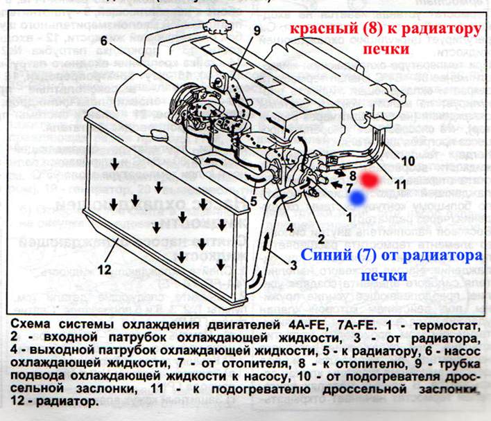

Меня интересует вот такой вопрос, шланг подачи антифриза от движка подключен к радиатору печки в каком месте, нижнем или верхнем? Не перепутали ли подключение подводящего и отводящего патрубков?
Термостат.jpg [ 495.3 КБ | Просмотров: 12298 ]
Схема подключения патрубков.jpg [ 471.1 КБ | Просмотров: 12297 ]

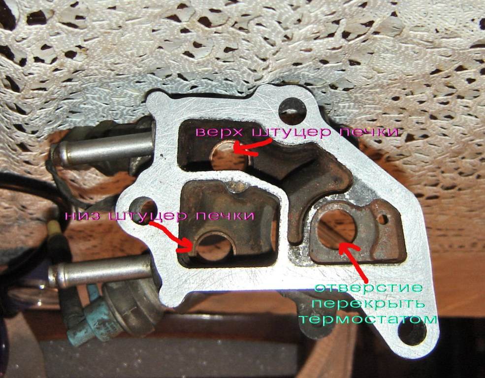

Возможно с забитым радиатором печки и малым клапаном термостата я неправ не знаю :(
но к чему пришол я когда влез в этот узел
1.jpg [ 227.28 КБ | Просмотров: 12267 ]
поток тосола идет на печку по верхнему (на рисунке) штуцеру параллельно на обогрев дроселя, возращается по нижнему.
если отверстие открыто то тогда проще не давить на печку а пройти по открытому отверстию обратно в головку. действительно у меня тоже было когда буксовал в снегу набравши температуру термостат открывался перекрыв тем самым отверстие попой и в машине ташкент но как только выскочил и поехал радиатор ох ж остужает тосол термостат закрыт и опа нет опять давления на печку он опять просто перетекает. забыл сказать когда я ездил даже с перекачкой газель это 2010 по 2016 у меня на скорости 110-120 в -25 -27 перехватывало иногда если ветер особенно в лоб дроссельную заслонку. педаль газа отпустил а обороты 4000 по дергал педаль газа сдернул с места обороты упали постоял поехал дальше :o . так было редко но все же.. теперь этого нет. термостат же выбрн так что задняя пружина не очень и жесткая. попой термостат упирается всего ничего при повышении давления пружину сможет пересилить по любому при этом я учел что когда он захочет открыться он естественно не должен упереться жопой а открыться как положено и не впритык чтоб а нормально. и видимо давление существует с двух сторон и в верху и внизу (на рисунке) при чем вверху видимо давление на порядок больше чем в нижней части потому как на радиатор охолождения через термостат идет через нижнюю часть :du_ma_et:
крана на печку не было и я не заморачивался
вход на печку у меня соеденен с верхнего штуцера на верхний патрубок печки. после ремонта с воздухом не заморачивался двигатель на половину прогрел и все на следующий день пришел антифриза долил пол литра и все.. :)
Вот :bra_vo: ,тут и ошибочка :ti_pa: . С верхнего патрубка от двигателя он должен быть подключен к нижнему патрубку радиатора печки, далее горячая жидкость по законам физики стремится вверх, и отдавая тепло радиатору печки возвращается в блок,и никакой принудительный насос ,кроме исправной штатной помпы, не нужен :) .
Последний раз редактировалось Azamat_630 Чт дек 28, 2017 7:07 pm, всего редактировалось 2 раз(а).
вот и причина, поставив другой термостат, Юрок изменил просто направление циркуляции ОЖ в корпусе термостата и стало хорошо, но это не надолго может быть :)
А если поставить обычный термостат с монтажной глубиной 33 мм и переставить шланги, то и с ним также будет все хорошо и безопасно.
