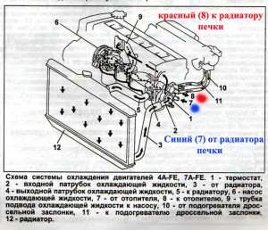

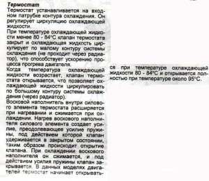

Мурат1623 писал(а): _юрок_ А теперь объясните мне пожалуйста,перекрытием какого-то отверстия,как я понял антифриз лучше циркулирует в печке радиатора.Выходит,что пока антифриз холодный,циркуляции нет в радиаторе печки? Или как... Дружище  привет!!! Добавлено спустя 9 минут 31 секунду:Azamat_630 писал(а): Меня интересует вот такой вопрос, шланг подачи антифриза от движка подключен к радиатору печки в каком месте, нижнем или верхнем? Не перепутали ли подключение подводящего и отводящего патрубков?
| Вложения: |
Термостат.jpg [ 495.3 КБ | Просмотров: 12294 ]
Схема подключения патрубков.jpg [ 471.1 КБ | Просмотров: 12293 ]

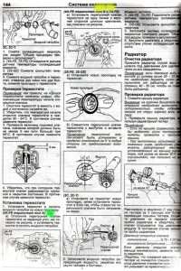

_юрок_ писал(а): проблема оказалась простой как три рубля! Я всего лишь заменил термостат. И поставил именно тот который предусмотрен конструктивно. При этом я заменил 2 термостата которые искали по каталогам с моим техпаспортом! Но как оказалось когда я начал сам искать по каталогам термостаты отличие родного от заменителей достаточно большое и по этому в салоне нет тепла. В итоге я поставил термостат от мазды 626 кронус. Потому что разница термостатов в длине. родной термостат задней малой тарелкой должен обязательно закрывать проходное отверстие корпуса иначе тосол минуя печку уходит в головку блока!! С права термостат который мне давали по каталогам, а слева какой он все же должен быть! Термостаты бывают двух типов,см. рисунок 3. Добавлено спустя 6 минут 45 секунд:ALEX-72 писал(а): Азамат Привет  ,Алексей  !!!
| Вложения: |
Проверка и установка термостата.jpg [ 487.69 КБ | Просмотров: 12290 ]

Возможно с забитым радиатором печки и малым клапаном термостата я неправ не знаю но к чему пришол я когда влез в этот узел Вложение:
1.jpg [ 227.28 КБ | Просмотров: 12263 ]
поток тосола идет на печку по верхнему (на рисунке) штуцеру параллельно на обогрев дроселя, возращается по нижнему. если отверстие открыто то тогда проще не давить на печку а пройти по открытому отверстию обратно в головку. действительно у меня тоже было когда буксовал в снегу набравши температуру термостат открывался перекрыв тем самым отверстие попой и в машине ташкент но как только выскочил и поехал радиатор ох ж остужает тосол термостат закрыт и опа нет опять давления на печку он опять просто перетекает. забыл сказать когда я ездил даже с перекачкой газель это 2010 по 2016 у меня на скорости 110-120 в -25 -27 перехватывало иногда если ветер особенно в лоб дроссельную заслонку. педаль газа отпустил а обороты 4000 по дергал педаль газа сдернул с места обороты упали постоял поехал дальше  . так было редко но все же.. теперь этого нет. термостат же выбрн так что задняя пружина не очень и жесткая. попой термостат упирается всего ничего при повышении давления пружину сможет пересилить по любому при этом я учел что когда он захочет открыться он естественно не должен упереться жопой а открыться как положено и не впритык чтоб а нормально. и видимо давление существует с двух сторон и в верху и внизу (на рисунке) при чем вверху видимо давление на порядок больше чем в нижней части потому как на радиатор охолождения через термостат идет через нижнюю часть  крана на печку не было и я не заморачивался вход на печку у меня соеденен с верхнего штуцера на верхний патрубок печки. после ремонта с воздухом не заморачивался двигатель на половину прогрел и все на следующий день пришел антифриза долил пол литра и все..

_юрок_ писал(а): вход на печку у меня соеденен с верхнего штуцера на верхний патрубок печки. Вот  ,тут и ошибочка  . С верхнего патрубка от двигателя он должен быть подключен к нижнему патрубку радиатора печки, далее горячая жидкость по законам физики стремится вверх, и отдавая тепло радиатору печки возвращается в блок,и никакой принудительный насос ,кроме исправной штатной помпы, не нужен  .
_________________ Судьбы неведомое и загадочное завтра...

Allegator
Добавлено: Чт дек 28, 2017 6:41 pm |
| Заслуженный |
Зарегистрирован: Ср авг 10, 2011 11:30 pm Сообщения: 973 Откуда: г. Бор Репутация: 38 [ ? ]
Входящий к нижнему, а выходящий к верхнему для того, чтоб воздух выгоняло из радиатора

Azamat_630
Добавлено: Чт дек 28, 2017 6:49 pm |
| Летописец |
Зарегистрирован: Сб мар 07, 2015 10:54 am Сообщения: 4536 Откуда: Адыгея Репутация: 90 [ ? ]
Allegator писал(а): Входящий к нижнему, а выходящий к верхнему для того, чтоб воздух выгоняло из радиатора Т.е подача к нижнему патрубку печки, обратка с верхнего патрубка печки, как бы проще объяснить  крест на крест,что ли  .

Azamat_630 писал(а): С верхнего патрубка от двигателя он должен быть подключен к нижнему патрубку радиатора печки _юрок_ писал(а): поток тосола идет на печку по верхнему (на рисунке) штуцеру вот и причина, поставив другой термостат, Юрок изменил просто направление циркуляции ОЖ в корпусе термостата и стало хорошо, но это не надолго может быть А если поставить обычный термостат с монтажной глубиной 33 мм и переставить шланги, то и с ним также будет все хорошо и безопасно.
