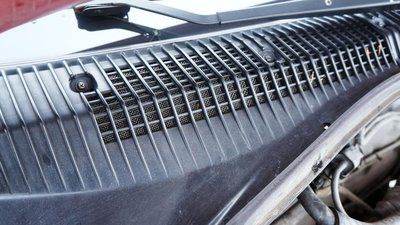

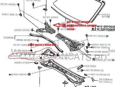

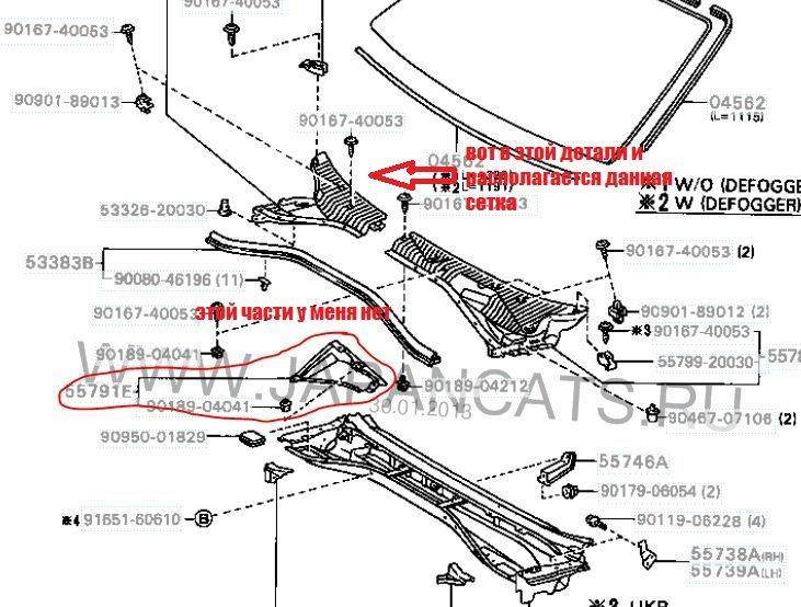

Сверху над капотом ставятся декоративный пластиковые накладки, левая короче правая длинее, вот как раз на левой ( которая и прекрывает это забрало и стоит внутри сетка), разве у остальных не так? Номер если есть гляну как буду разбирать, просто гаража нет, а под открытом небом как то не айс :)

как у меня я сфоткал... металлическая защита а там дыра в салон... ну еще заслонка...

вот схема

У всех сетка в пластике, по крайней мере на японках точно.

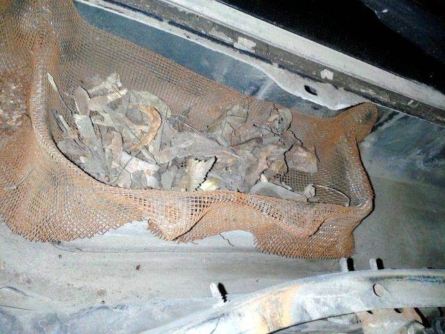

сегодня проверил работу сетки установленной прошлым летом. вот что получилось... салонный чистый!

как в урне :D

не, бычков нет! экосборник - одна листва...

да я пошутил :) . Откуда там бычки то? А так ,внешне похоже просто. А мою листву перемалывает и делов то

согни сетку бугорком лучше, тогда листва на сетке скапливаться не будет.

пусть лучше собирается в одном месте, чем по всему пространству...

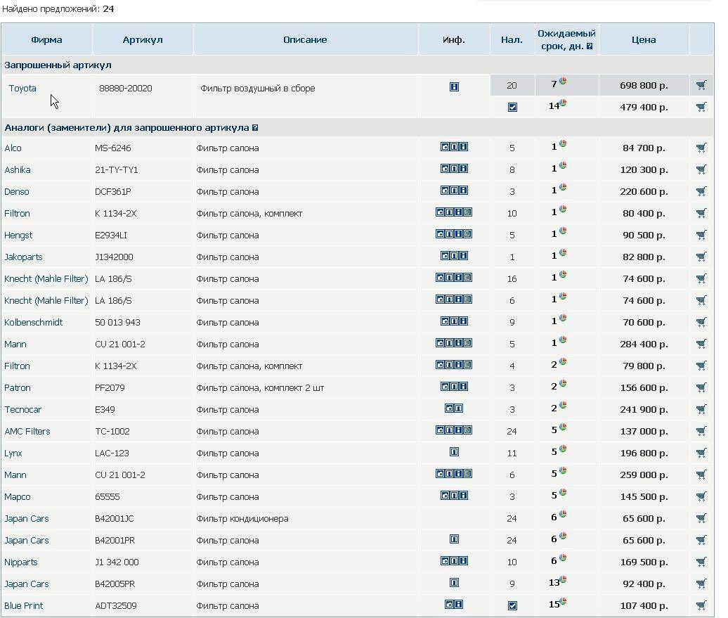

Может кому полезна будет инфа-сегодня разбирался,почему в салоне пыльно(фильтр по Вину,новый),оказалось,что в Карине БЕЗ кондея фильтр от Авенсиса(сохранился старый родной из бельгии).Купил,поставил,все гут

т.е. у тебя стоял родной фильтр (по вину) и пропускал пыль, а ты поставил от авика и всё гут? Они вроде одинаковые. Даже экзист выдает применение и на карину и на авик.

Партномер в студию!

Fritz писал(а):
bastynda
Добавлено спустя 21 минуту 21 секунду:
РЕ: для Карина Е без конд.,не берусь утверждать что у всех так,но пыли в салоне заметно поубавилось

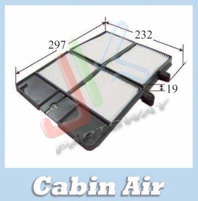

Комментарий к файлу: стоял такой из бельгии
Копия 22.JPG [ 138.55 КБ | Просмотров: 6068 ]

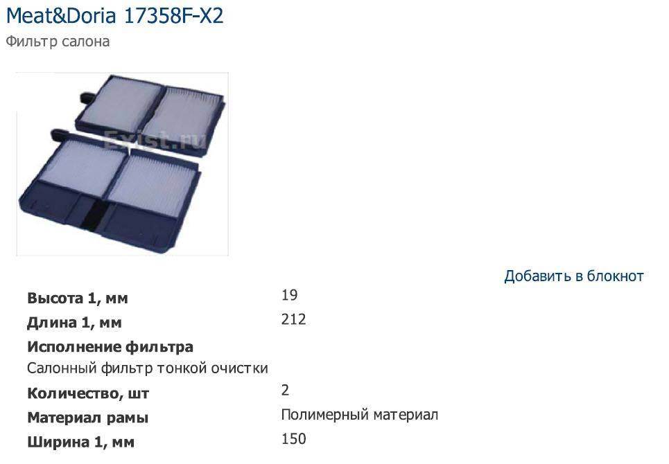

Комментарий к файлу: Это выдавал экзист по вину
Toyota_____________88880-20020.jpg [ 147.56 КБ | Просмотров: 6065 ]
Комментарий к файлу: Этот поставил сейчас-по размеру 1:1 как бельгийский дензо до мм,позже поставлю моющийся многоразовый викс
