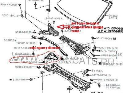

Сверху над капотом ставятся декоративный пластиковые накладки, левая короче правая длинее, вот как раз на левой ( которая и прекрывает это забрало и стоит внутри сетка), разве у остальных не так? Номер если есть гляну как буду разбирать, просто гаража нет, а под открытом небом как то не айс :)

вот схема
кожух.JPG [ 145.29 КБ | Просмотров: 6552 ]

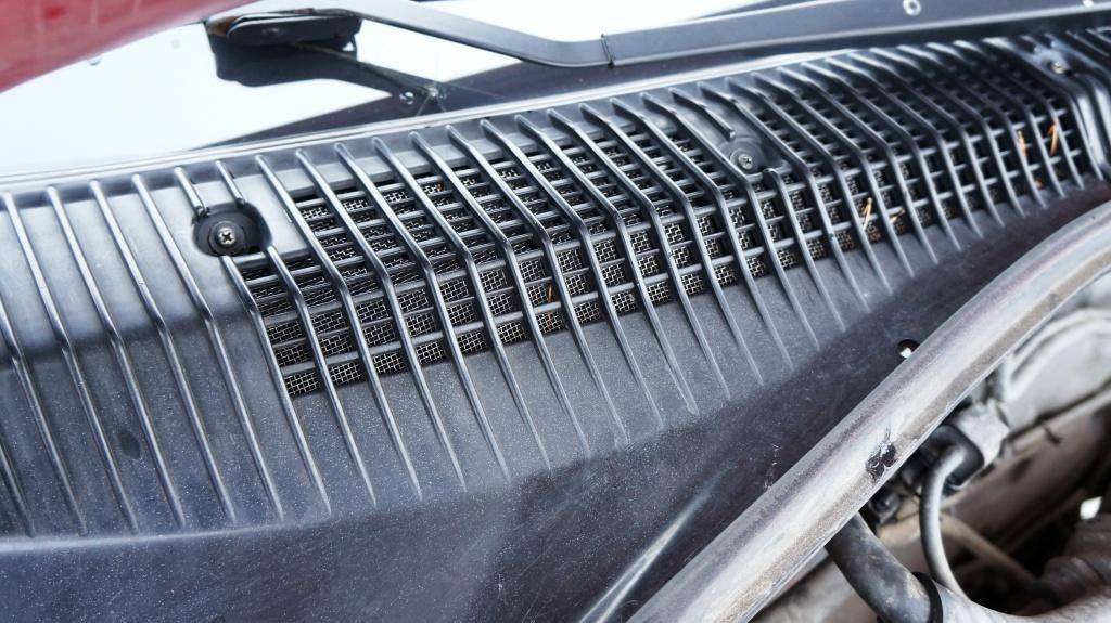

У всех сетка в пластике, по крайней мере на японках точно.

ну вот сфоткал, чтобы было более понятно о чем я

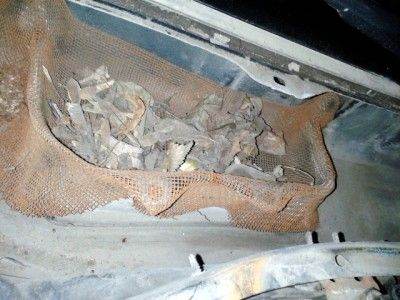

сегодня проверил работу сетки установленной прошлым летом. вот что получилось... салонный чистый!
20130509_131853.jpg [ 151.61 КБ | Просмотров: 6272 ]

как в урне :D
СообщениеДобавлено: Сб май 11, 2013 6:43 pm
Fritz
не, бычков нет! экосборник - одна листва...

да я пошутил :) . Откуда там бычки то? А так ,внешне похоже просто. А мою листву перемалывает и делов то
СообщениеДобавлено: Вс май 12, 2013 12:19 pm
Kentavr
согни сетку бугорком лучше, тогда листва на сетке скапливаться не будет.

пусть лучше собирается в одном месте, чем по всему пространству...

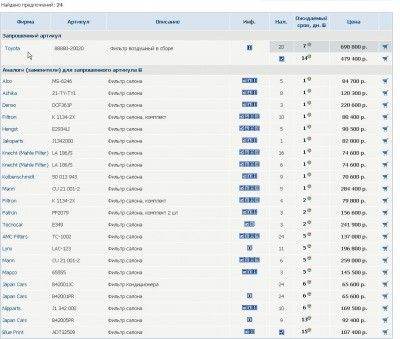

Добавлено спустя 21 минуту 21 секунду:
РЕ: для Карина Е без конд.,не берусь утверждать что у всех так,но пыли в салоне заметно поубавилось

Комментарий к файлу: Это выдавал экзист по вину
Toyota_____________88880-20020.jpg [ 147.56 КБ | Просмотров: 6069 ]
