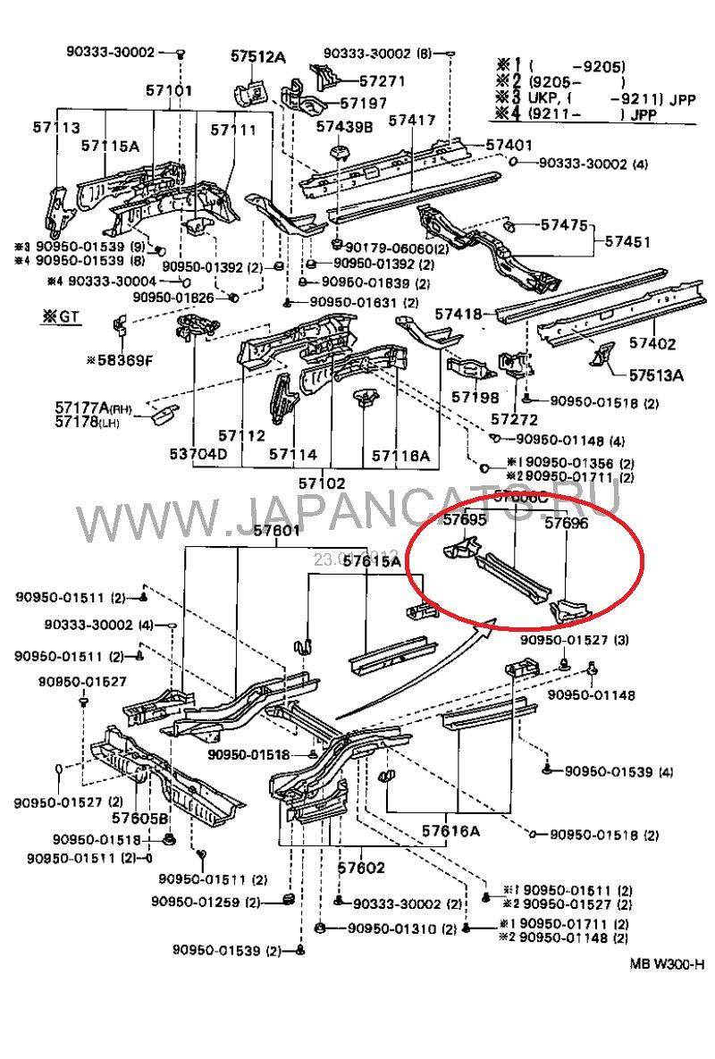

То что продаёт экзист говно полное но никуда не деться!!!! Они тонкостенные и без резьбы, пластины с резьбой придётся из старых выдирать и в новые вваривать!!!!
да стоят около 3х тыров одна, ждать недели 2!!!
57695-20020 правый
57696-20020 левый
схема.png [ 250.65 КБ | Просмотров: 3851 ]
