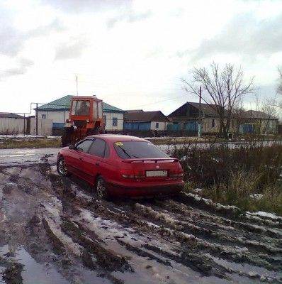

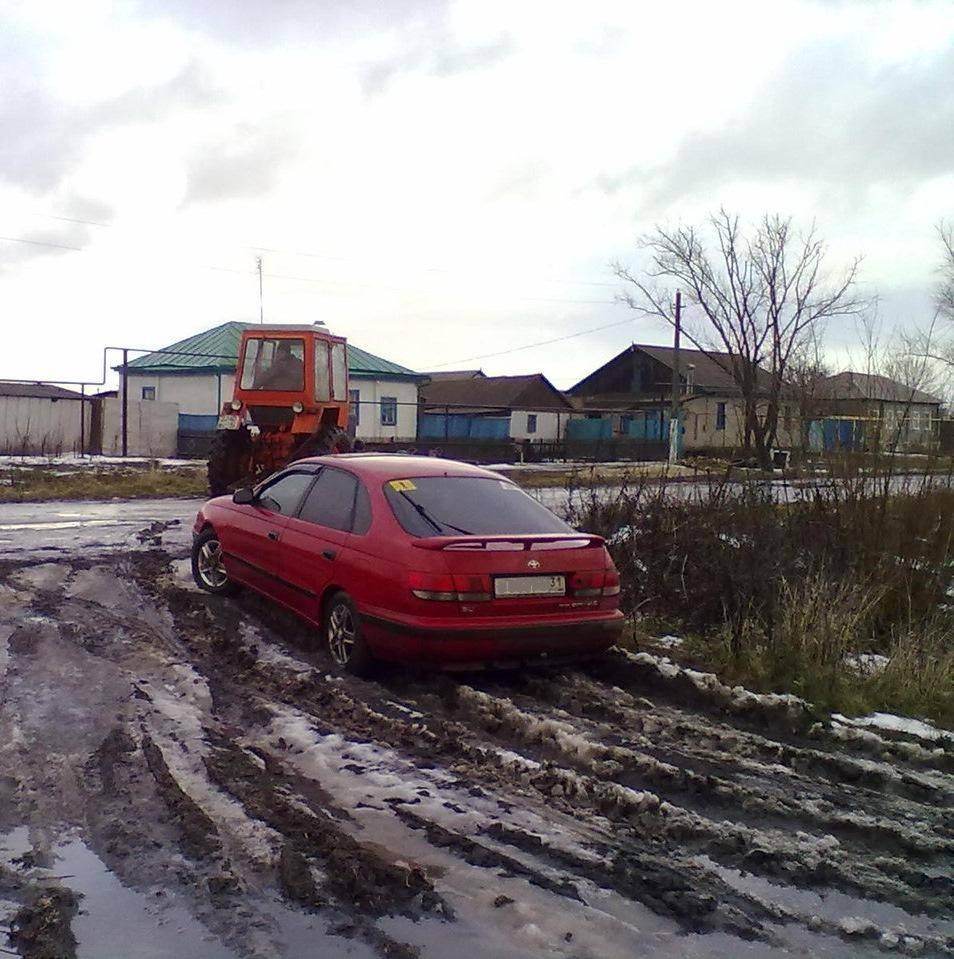

Случилась такая беда:

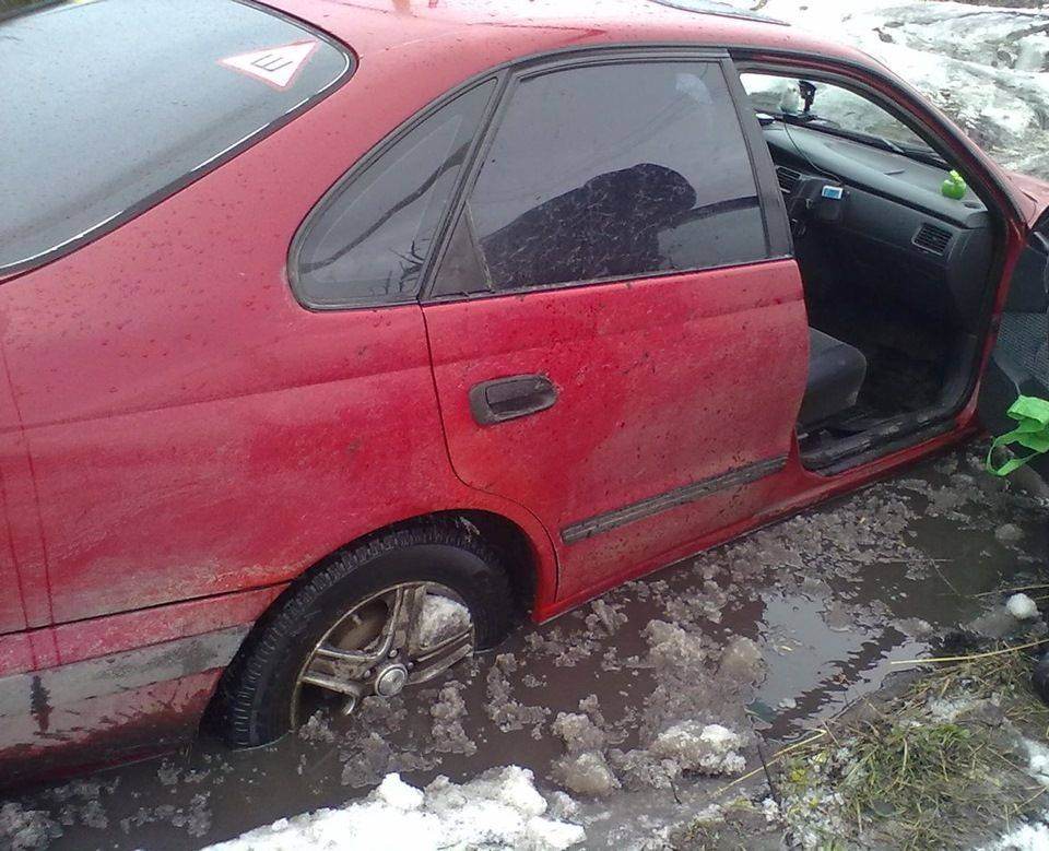

засел в лужу, сразу решил выехать раскачкой... но в этот момент передний пассажир успел открыть дверь, и дверь завязла в земле.. её мы откопали, закрыли.. попытались выехать, почти по колено в воде.. чуть сдвинули и снова встали,а потом трактор нас вытянул... :roll:
:oops: а потом выяснилось, что дверь не открывается.. крыло мешает, что посоветуете сделать?
при этом дверь приоткрывается и снизу упирается в крыло, не внутрь крыла идет, а прям в крыло.. что посоветуете?
И ещё как можно хорошо высушить салон после этой лужи, боюсь, чтоб коррозия не пошла :-grabli-:
Вода не захлестнула ковер, а просочилась сквозь сливные отверстия в порогах (( Пока положил кучу газет на пол, чтоб впитывалась вода.., которая в свою очередь хорошо пропитала ковер под ногами пассажиров

При детальном рассмотрении стыка двери и крыла, установили, что нижняя часть крыла, находящаяся рядом с дверью слегка вмята.
Был в зазор просунута монтировка и крыло вернулось в свой первоначальный вид, из минусов этого решения проблемы- краска слегка облупилась, но это не страшно, всё это дело было вымыто, высушено, прогрунтовано, закрашено.
