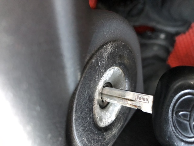

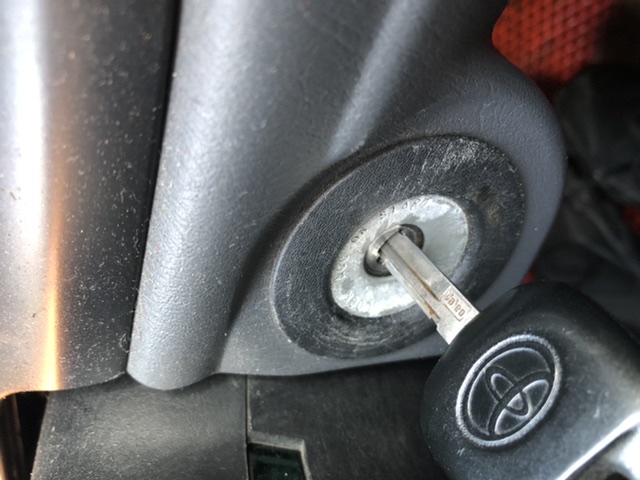

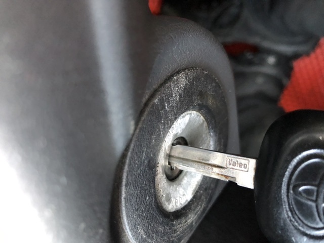

Здравствуйте друзья! Ситуация для меня немного не понятная, может подскажите вы что можно тут сделать? Вчера вечером как обычно паркуюсь, заглушил карину и бац! Ключ достаётся не до конца, как будто что-то держит его, причём «снизу» т.к. «верхняя» часть ключа идёт дальше, ключ наклоняется, но не значительно. Думал утро вечера мудренее, так и оставил ключ там. Сегодня же на работу приехал история такая же. Ну я слегка WD40 туда залил, ключ туда-сюда — все без толку. Уже не знаю что делать, сильно тащить его не хочу, боюсь сломать, тогда вообще не сдвинусь с места) Может сталкивался кто? Или просто знает что в такой ситуации делать?

Azamat_630
Ключ в замке поворачивается, заводится все норм. Руль заблокировать не получается. Достаётся ключ на половину получается. Вот на фото он максимум достаётся. Ещё раз сейчас прошёлся вдШкой и попробовал тонкой пластинкой язычек замка отодвинуть но ничего не выходит.. :ne_vi_del:

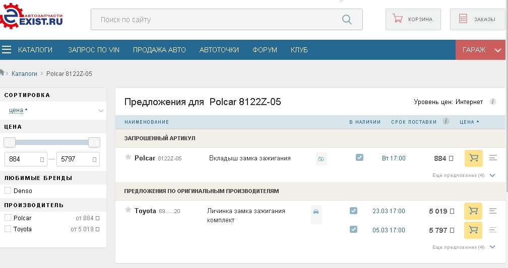

я себе такую поставил 8122Z05 Polcar

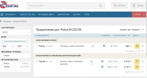

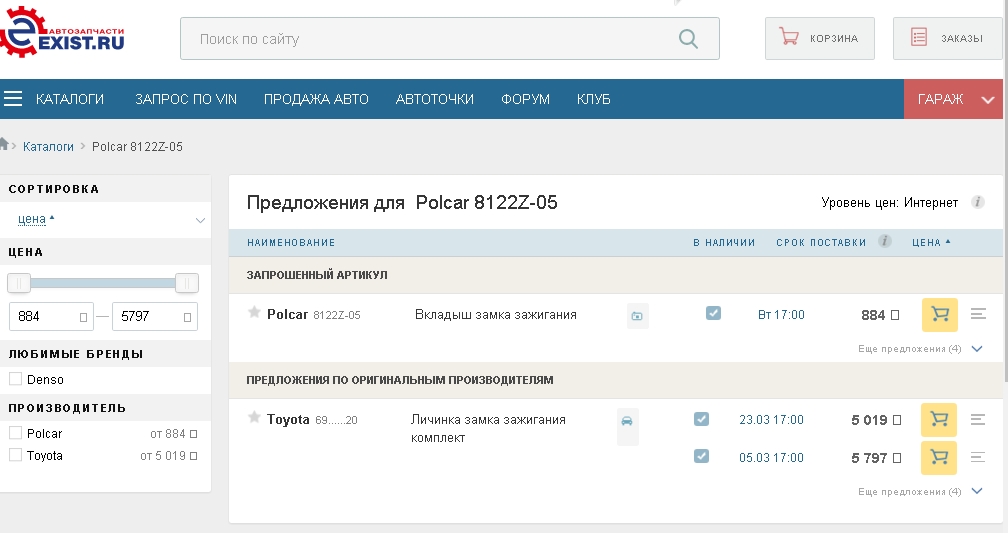

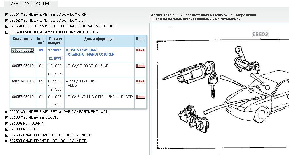

 Заголовок сообщения: Re: Застрял ключ в замке зажигания
СообщениеДобавлено: Чт фев 11, 2021 8:52 am
Сообщения: 4547
Ему она не подойдёт по году выпуска :(

P.S. На эмоциях(так делать не надо) начал дергать ключ туда-сюда, теперь он не так выходит как на фото, но пока заводит машину и вроде поварачивается без усилий и проблем...

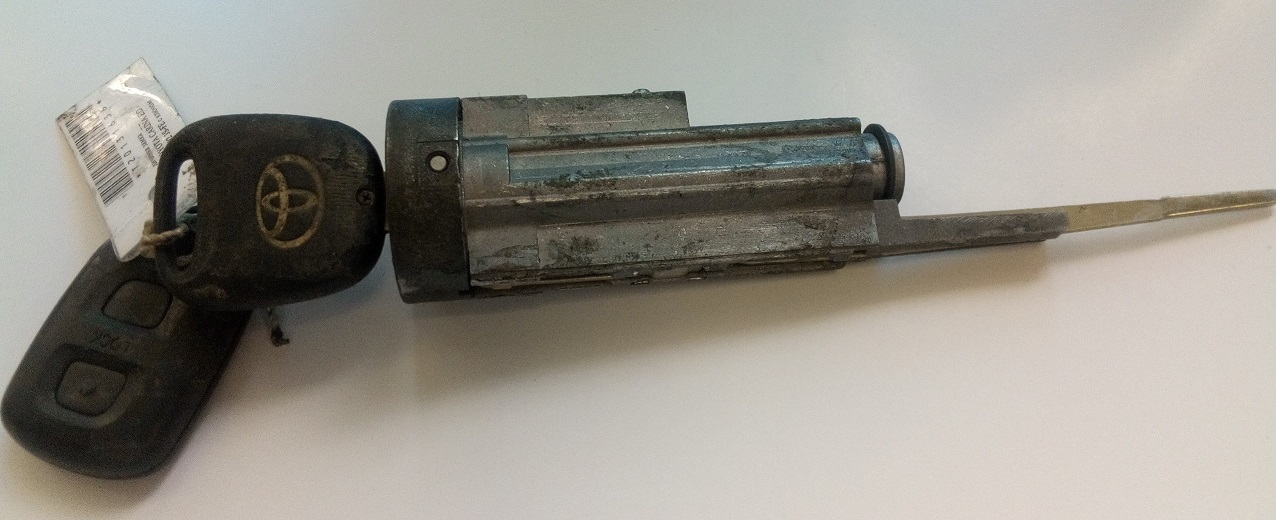

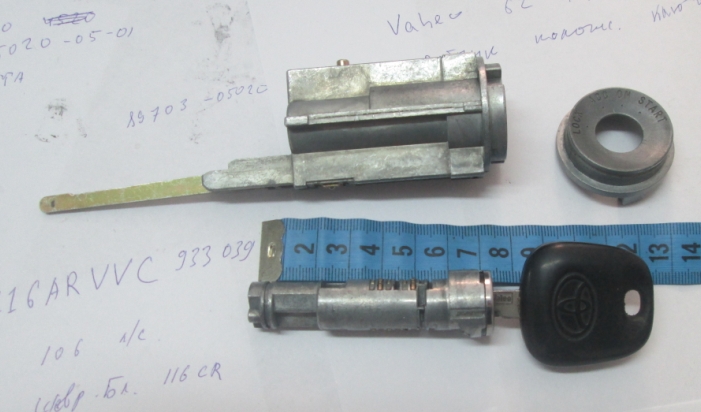

Вот как выглядит узел замка зажигания от "Англичанки" Изображение Изображение Изображение Изображение
Да? Тогда что-то не сходиться, у меня вроде как британка, а личинка отличается (прикреплю фото)
Получилось достать ключ путем извлечения личинки из своего положения, после промывки ВДшкой и нажиманием на конец щупа получилось достать ключ. Он был весь в бороздках, по этому не смог достать, есть еще 2 оригинальных ключа в идеальном состоянии, буду пользоваться ими))
P.S. Достается личинка полностью без особых трудностей, как говорится глаза боятся, а руки делают. Самое "сложное" это под рулем снять пластик и после поставить его на место..
Добавлено спустя 5 минут 19 секунд:
Прикрепленное фото похожей личинки зажигания
Комментарий к файлу: Похожая личинка вместе с ключем
Без названия.jpg [ 198.61 КБ | Просмотров: 10368 ]
СообщениеДобавлено: Вт мар 16, 2021 10:36 pm
Сообщения: 997
Откуда: Пермь - Закамск
Машина: Carina E Liftback
Двигатель: 4A-FE Bosch
Не похожая, а она самая и есть, просто там обойма в сборе с замком, а у тебя без обоймы. Там даже кнопаська на одном фото изобрАжена...

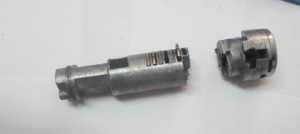

СообщениеДобавлено: Вт мар 16, 2021 11:51 pm
Сообщения: 4547

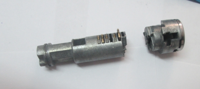

Вот обойма и вот личинка...сломанная :( ...
