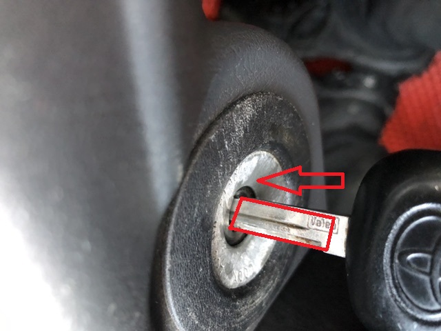

Здравствуйте друзья! Ситуация для меня немного не понятная, может подскажите вы что можно тут сделать? Вчера вечером как обычно паркуюсь, заглушил карину и бац! Ключ достаётся не до конца, как будто что-то держит его, причём «снизу» т.к. «верхняя» часть ключа идёт дальше, ключ наклоняется, но не значительно. Думал утро вечера мудренее, так и оставил ключ там. Сегодня же на работу приехал история такая же. Ну я слегка WD40 туда залил, ключ туда-сюда — все без толку. Уже не знаю что делать, сильно тащить его не хочу, боюсь сломать, тогда вообще не сдвинусь с места) Может сталкивался кто? Или просто знает что в такой ситуации делать?

Ключ в замке поворачивается, заводится все норм. Руль заблокировать не получается. Достаётся ключ на половину получается. Вот на фото он максимум достаётся. Ещё раз сейчас прошёлся вдШкой и попробовал тонкой пластинкой язычек замка отодвинуть но ничего не выходит.. :ne_vi_del:

Ты имеешь ввиду вставить вот так сверху ключа этот отрезок от рулетки? И вставить вместе с ключем туда и вытащить? Может я чего-то не догоняю?)
P.S. На эмоциях(так делать не надо) начал дергать ключ туда-сюда, теперь он не так выходит как на фото, но пока заводит машину и вроде поварачивается без усилий и проблем...
