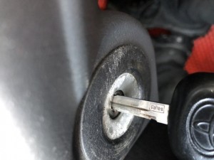

Здравствуйте друзья! Ситуация для меня немного не понятная, может подскажите вы что можно тут сделать? Вчера вечером как обычно паркуюсь, заглушил карину и бац! Ключ достаётся не до конца, как будто что-то держит его, причём «снизу» т.к. «верхняя» часть ключа идёт дальше, ключ наклоняется, но не значительно. Думал утро вечера мудренее, так и оставил ключ там. Сегодня же на работу приехал история такая же. Ну я слегка WD40 туда залил, ключ туда-сюда — все без толку. Уже не знаю что делать, сильно тащить его не хочу, боюсь сломать, тогда вообще не сдвинусь с места) Может сталкивался кто? Или просто знает что в такой ситуации делать?

Ключ в замке поворачивается, заводится все норм. Руль заблокировать не получается. Достаётся ключ на половину получается. Вот на фото он максимум достаётся. Ещё раз сейчас прошёлся вдШкой и попробовал тонкой пластинкой язычек замка отодвинуть но ничего не выходит.. :ne_vi_del:

Ты имеешь ввиду вставить вот так сверху ключа этот отрезок от рулетки? И вставить вместе с ключем туда и вытащить? Может я чего-то не догоняю?)
P.S. На эмоциях(так делать не надо) начал дергать ключ туда-сюда, теперь он не так выходит как на фото, но пока заводит машину и вроде поварачивается без усилий и проблем...

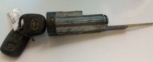

В любом случае снимать тебе личинку замка, если не нравятся забавы с иммобилайзером. Снял чехол рулевой колонки, затем перевёл ключ в положение асс и ищешь и жмешь кнопочку д=2,5мм снизу замка (забава та ещё) - достаешь личинку вместе с ключём, несешь домой и при помощи мелкоскопа, иголки и подручных приспособлений устраняешь причину заедания. Скорее всего у тебя провернуло контрольный железный штифт в секретке (вроде 3 по счёту от входа в секрет), вдобавок износ цилиндра штифта. Результат - перекос внутри секрета, либо соскочила пружинка со шторки и перекосо....клинила. Работа не сложная, но... интере-е-есная..... На руле не устранишь точно, а в спокойной обстановочке с хорошим освещением и пивком - благодать! процесс изъятия-въятия обратно хорошо описан в букваре. Не забудь секрет смазать консистентной смазкой типа шрус, т.к. для изношенных механизмов оно самое то. а добавлять тормозуху - уже будешь после, по вкусу.

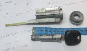

Да? Тогда что-то не сходиться, у меня вроде как британка, а личинка отличается (прикреплю фото)
Получилось достать ключ путем извлечения личинки из своего положения, после промывки ВДшкой и нажиманием на конец щупа получилось достать ключ. Он был весь в бороздках, по этому не смог достать, есть еще 2 оригинальных ключа в идеальном состоянии, буду пользоваться ими))
P.S. Достается личинка полностью без особых трудностей, как говорится глаза боятся, а руки делают. Самое "сложное" это под рулем снять пластик и после поставить его на место..

Прикрепленное фото похожей личинки зажигания
Комментарий к файлу: Похожая личинка вместе с ключем

Не похожая, а она самая и есть, просто там обойма в сборе с замком, а у тебя без обоймы. Там даже кнопаська на одном фото изобрАжена...

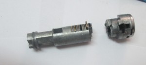

Вот обойма и вот личинка...сломанная :( ...
