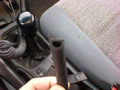

На днях засунул оконный уплотнитель внутрь уплотнитель дверного проёма задней левой двери (для эксперимента). Дверь пришлось закрывать с силой, но хлопок был глухой и даже малость приятный. Но через несколько дней резинка немного обжалась и дверь закрывается лучше. Сегодня сделал по аналогии остальные четыре двери. В итоге все "сквозняки" исчезли и перестали запотевать задние стекла. Даже показалось, что в машине стало тише. Думаю, что резинки ещё немного обожмутся и будет как в новом авто :) .

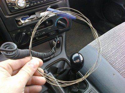

Неее, ничегошеньки не отрывал. В штатном уплотнителе двери есть технологические отверстия-прорези. В одно отверстие засовываешь проволоку (лучше для этого использовать струну), проталкиваешь проволоку до следующего отверстия. Потом к одному концу проволоки крепишь конец оконного уплотнителя и с помощью какой либо смазки (я использовал средство для мытья посуды) и вытягиваешь проволоку. Соот-но уплотнитель тянется за проволокой и оказывается внутри уплотнителя дверного. Завтра сфоткаю приспособу и сам уплотнитель. И кста, оконный уплотнитель не резиновый, а из какого-то пористого материала.

Как и обещал. Колпачек от ручки для того, чтобы уплотнитель не задирался во время протягивания.
Комментарий к файлу: Сама приспособа
2013-02-17-061_1.jpg [ 329.9 КБ | Просмотров: 21811 ]
Комментарий к файлу: Метод "крепления" проволоки к уплотнителю
2013-02-17-062_1.jpg [ 301.53 КБ | Просмотров: 21811 ]
Комментарий к файлу: Оконный уплотнитель
2013-02-17-065_1.jpg [ 335.75 КБ | Просмотров: 21811 ]
