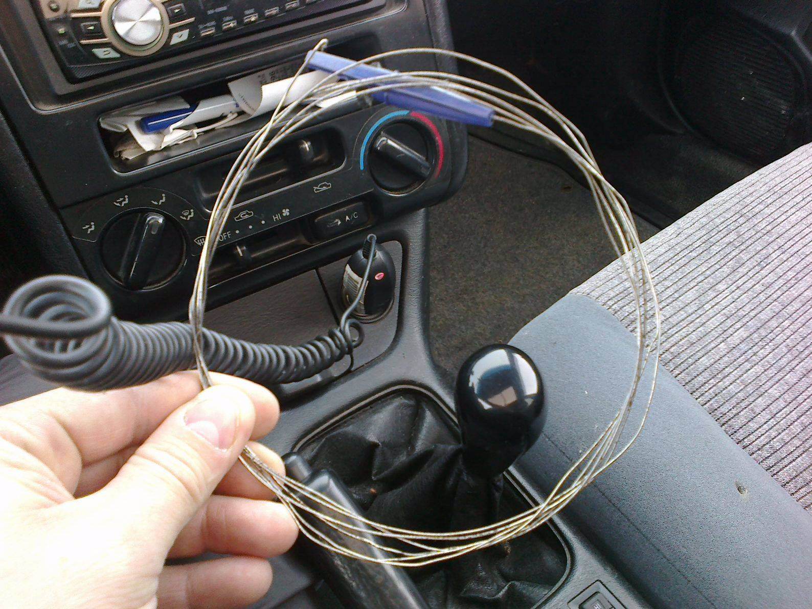

На днях засунул оконный уплотнитель внутрь уплотнитель дверного проёма задней левой двери (для эксперимента). Дверь пришлось закрывать с силой, но хлопок был глухой и даже малость приятный. Но через несколько дней резинка немного обжалась и дверь закрывается лучше. Сегодня сделал по аналогии остальные четыре двери. В итоге все "сквозняки" исчезли и перестали запотевать задние стекла. Даже показалось, что в машине стало тише. Думаю, что резинки ещё немного обожмутся и будет как в новом авто :) .

Неее, ничегошеньки не отрывал. В штатном уплотнителе двери есть технологические отверстия-прорези. В одно отверстие засовываешь проволоку (лучше для этого использовать струну), проталкиваешь проволоку до следующего отверстия. Потом к одному концу проволоки крепишь конец оконного уплотнителя и с помощью какой либо смазки (я использовал средство для мытья посуды) и вытягиваешь проволоку. Соот-но уплотнитель тянется за проволокой и оказывается внутри уплотнителя дверного. Завтра сфоткаю приспособу и сам уплотнитель. И кста, оконный уплотнитель не резиновый, а из какого-то пористого материала.

Тянется только жутко тяжело, несколько раз обрывалась. Так что аккуратней :) .

Как и обещал. Колпачек от ручки для того, чтобы уплотнитель не задирался во время протягивания.
Комментарий к файлу: Сама приспособа
