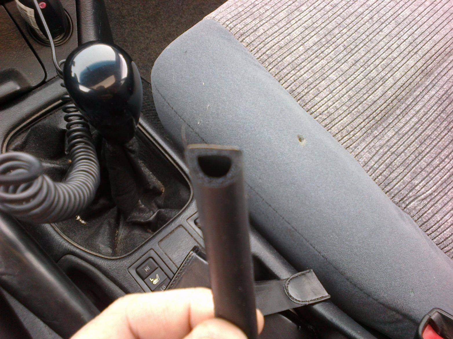

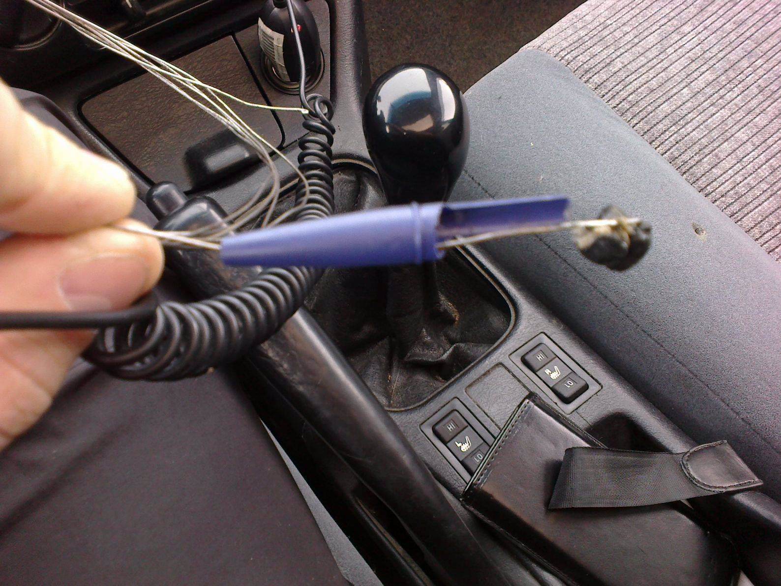

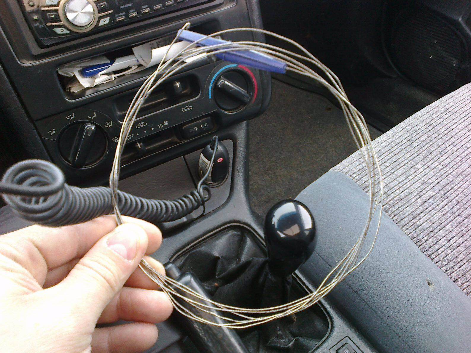

СообщениеДобавлено: Вс фев 17, 2013 4:02 pm
Сообщения: 973
Откуда: г. Бор
Репутация: 38 [ ? ]
Как и обещал. Колпачек от ручки для того, чтобы уплотнитель не задирался во время протягивания.
Комментарий к файлу: Сама приспособа
2013-02-17-061_1.jpg [ 329.9 КБ | Просмотров: 21874 ]
Комментарий к файлу: Метод "крепления" проволоки к уплотнителю
2013-02-17-062_1.jpg [ 301.53 КБ | Просмотров: 21874 ]
Комментарий к файлу: Оконный уплотнитель
2013-02-17-065_1.jpg [ 335.75 КБ | Просмотров: 21874 ]
