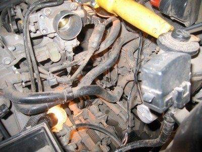

Здравствуйте! Подскажите пожалуйста что это за трубки и с чем они должны стыковаться? У меня вместо них перемычка шлангом сделана.

Они должны идти на теплообменник, который под фильтром должен стоять.
Спасибо, ясно. А может ли моя перемычка отрицательно влиять на теплопроизводительность печки, ведь часть потока антифриза через неё проходит а не через радиатор печки, или пофиг? И ещё, теплообменник под фильтром для чего нужен и плохо ли то, что у меня его нету?

DOROFART
На печку не влияет. В Японии вообще не ставили этот теплообменник. Я думаю это не значительно сказаться на тепловом балансе.
