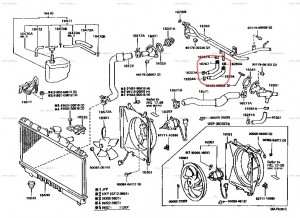

Какбэ вот
1.jpg [ 212.67 КБ | Просмотров: 41544 ]

Спасибо всем. Так я и подозревал! :oops: А я уже по-другому поставил. На днях переставлю.
Я думаю может ОЖ должна идти от двигателя к печке снизу потому,
что пузырьки воздуха, которые могут появляться в ОЖ поднимаются к верху печки и ОЖ, поступающая снизу, будет их выносить из печки.
А если ОЖ будет идти сверху, то она будет из заталкивать вглубь печки и она будет завоздушиваться. И почему это я подумал так, а поставил по-другому? :(

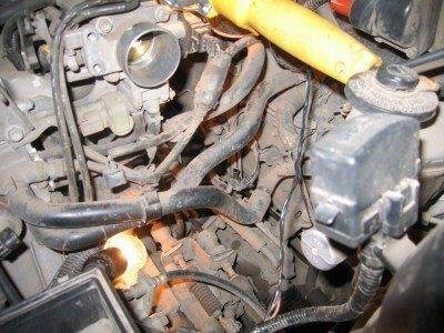

Здравствуйте! Подскажите пожалуйста что это за трубки и с чем они должны стыковаться? У меня вместо них перемычка шлангом сделана.
MAF638G.jpg [ 142.37 КБ | Просмотров: 38066 ]

СообщениеДобавлено: Ср окт 11, 2017 9:13 am
Они должны идти на теплообменник, который под фильтром должен стоять.

Спасибо, ясно. А может ли моя перемычка отрицательно влиять на теплопроизводительность печки, ведь часть потока антифриза через неё проходит а не через радиатор печки, или пофиг? И ещё, теплообменник под фильтром для чего нужен и плохо ли то, что у меня его нету?
 Заголовок сообщения: Re: Подводящие трубки к отопителю
СообщениеДобавлено: Ср окт 11, 2017 10:20 am
DOROFART
На печку не влияет. В Японии вообще не ставили этот теплообменник. Я думаю это не значительно сказаться на тепловом балансе.
