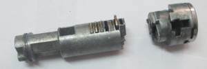

Подскажите, на ваших авто замок зажигания Valeo ?
У меня личинка сломана, купил другой замок, а там тоже самое :o ...
