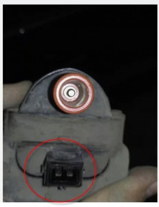

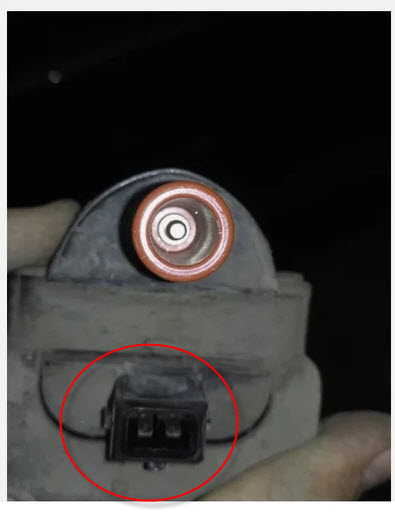

Ребята, иногда вижу фото катушек на наших Бошах и всё хочу понять, на что идет эта черная фишка? Вот фото для примера.

СообщениеДобавлено: Пт янв 24, 2020 6:14 pm
Сообщения: 4546
Олег, что тебя смутило :D ?
Это разъём первичной обмотки, т.е. от ЭБУ ( на наших машинах, на других от коммутатора) идёт туда напряжение в 12 В. , а со вторички (где бронепровод) идёт на распределитель зажигания (трамблёр).
СообщениеДобавлено: Сб янв 25, 2020 1:34 am
Сообщения: 605
Машина: Carina E, Liftback
Азамат - как вижу очередную фотку, так шестой год владения машиной и смущает. :D Просто у меня стоит катушка и на ней такого разъема, а провод с такой ответной фишкой рядом висит, никуда не подключен. Вот и пытаюсь понять, если катушку сменить и фишку подключить, что должно измениться. :D В принципе меня в машине всё устраивает, но знать хочется. :-edu-edu-: Вот моя катушка, фото давнее, но так и работает.
СообщениеДобавлено: Сб янв 25, 2020 9:47 am
Сообщения: 4546
Ну разъёма именно такого может и нет, подключили как-то по другому в любом случае, ибо без наличия напряжения на первичнооё обмотке -не будет высокого напряжения на вторичной, т.е на бронепроводе идущем на трамблёр.
Вот от него и взяли, просто может быть где-то ниже, в невидном месте.
Добавлено спустя 53 секунды:
Эстетический вид по Фень-Шую :D .
Теперь знаешь :D , вышли из положения приспособив другую катушку, :du_ma_et: я так думаю...

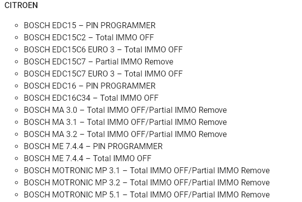

СообщениеДобавлено: Пн мар 01, 2021 9:38 pm
Сообщения: 4546
Сегодня случайно узнал что Bosch Motronic mp 5.3 используется и на Ситроенах и Пежо :o :

СообщениеДобавлено: Вт мар 09, 2021 8:41 pm
Сообщения: 997
Откуда: Пермь - Закамск
Машина: Carina E Liftback
Двигатель: 4A-FE Bosch
Azamat_630 Я не понимаю, а какой практический смысл даёт эта информация? На разборках спрашивать эбу с французов? Или идентичные датчики?
