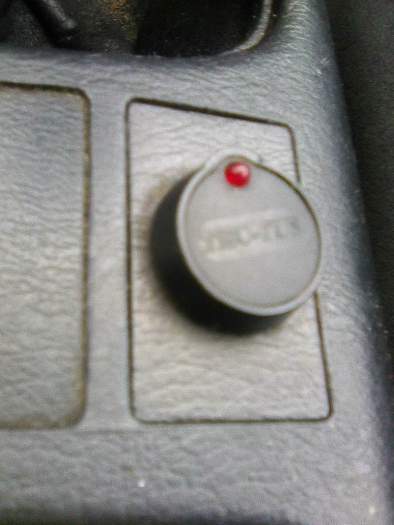

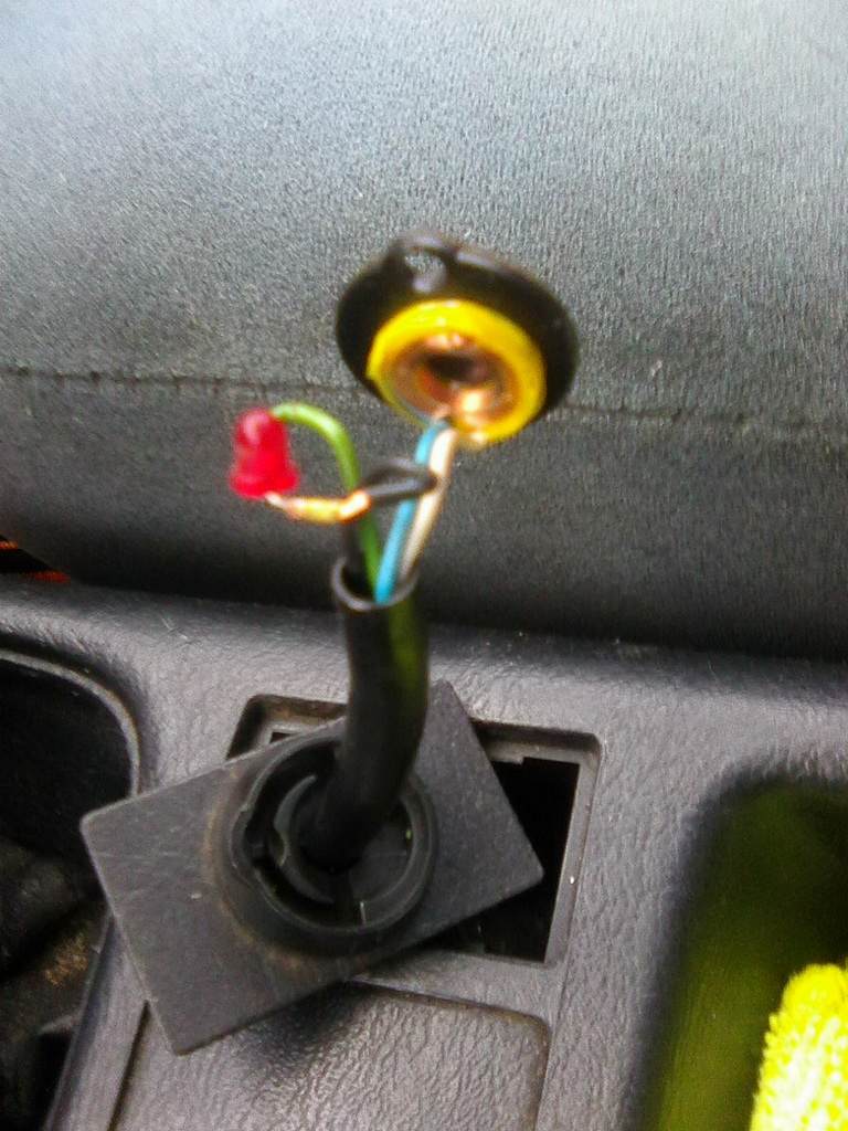

Черепашка-ниндзя писал(а):
Наверное это регулятор басс буста от усилителя.
Сегодня расковырял этот "регулятор". катушка какая то и светодиод...
Что за хрень вообще не ясно.
Был подобный. Приемник нештатного иммобилайзера. Правдо, учитывая алгоритм работы иммо, я его вырезал на следующий день после покупки авто.
СообщениеДобавлено: Вс фев 04, 2018 11:55 am
Приемник имобилайзера
Спасибо. Должен подключаться к сигнализации? У меня стоит "Sheriff". Модель не знаю. Машину купил с одним ключом и одним брелоком.
Товарищ подарил ещё один такой же и я, разобрав пол машины и найдя кнопку "Валет" переучил сигналку на эти два брелока. Так что теперь она открывается только от них.
И можно поподробнее про алгоритм работы иммобилайзера? Никогда с ними не сталкивался.
Штатный работает так-в кожухе замка считыватель,в ключе чип.Считыватель опознаёт чип,машина заводится,не опознаёт,машина заводится и глохнет через несколько секунд.

Получается, что если это "внештатный", то должен быть датчик с которого он считает информацию. Напоминает RFID метку. По сути, если в ключе нет источника питания, то это и есть RFID считыватель. Мощный передатчик посылает запрос, датчику хватает этой энергии, что бы зарядить свой источник питания (конденсатор) и потом ответить на запрос. Тогда получается, что у меня эта штука не работает.
Теперь другой вопрос - если в ключе есть датчик, то дубликат изготовить у меня не получится?
Смотря что за сигналка.У меня Старлайн,чип из одного ключа вынули и вмонтировали в приёмник,мне можно сейчас делать дубликаты без чипа.Если у тебя не так,то нужен дубликат с чипом,но это дорого и не факт что он пропишется.
Так у тебя и стояла самопальная метка,просто её демонтировали скорее всего.
Тот, что мне попался работал так: включаем зажигание, прикладываем таблетку к регулятору и запускаем двигатель.
Если бросил сцепу и заглох, оперативно завестись не удастся. Надо выключить зажигание и повторить процедуру запуска.
Подключался этот иммо к 1 из проводов ЭБУД. Разрывал цепь, не давая нормально запустить двигатель.
Не знаю, на 92 году были ли вообще штатные иммо. Нештатный иммо можно и нужно вырезать, предоставив сигнализации выполнять данную функцию.
