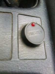

Slava21 писал(а):
на регулятор громкости со встроенным светодиодом
Это "колхоз" 100%,что регулирует непонятно,может идти на много чего,в том числе и на подогрев сидений. :)

Slava21 писал(а):
есть регулятор какой то
Наверное это регулятор басс буста от усилителя.

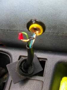

Сегодня расковырял этот "регулятор". катушка какая то и светодиод...
Что за хрень вообще не ясно.
Был подобный. Приемник нештатного иммобилайзера. Правдо, учитывая алгоритм работы иммо, я его вырезал на следующий день после покупки авто.
СообщениеДобавлено: Вс фев 04, 2018 11:55 am
Приемник имобилайзера

Slava21 писал(а):
Должен подключаться к сигнализации?
По идее к эбу(мозгам).
Добавлено спустя 3 минуты 5 секунд:
Slava21 писал(а):
поподробнее про алгоритм работы иммобилайзера?
Штатный работает так-в кожухе замка считыватель,в ключе чип.Считыватель опознаёт чип,машина заводится,не опознаёт,машина заводится и глохнет через несколько секунд.

Slava21 писал(а):
можно поподробнее про алгоритм работы иммобилайзера?
Тот, что мне попался работал так: включаем зажигание, прикладываем таблетку к регулятору и запускаем двигатель.
Если бросил сцепу и заглох, оперативно завестись не удастся. Надо выключить зажигание и повторить процедуру запуска.
Подключался этот иммо к 1 из проводов ЭБУД. Разрывал цепь, не давая нормально запустить двигатель.
