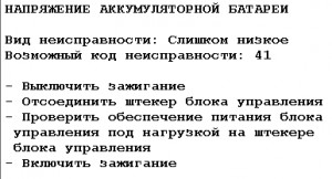

Мастер К. писал(а):
Таким образом коды ошибок могут отличаться ?
Azamat_630 писал(а):
Не должны, но мне желательно схему посмотреть.

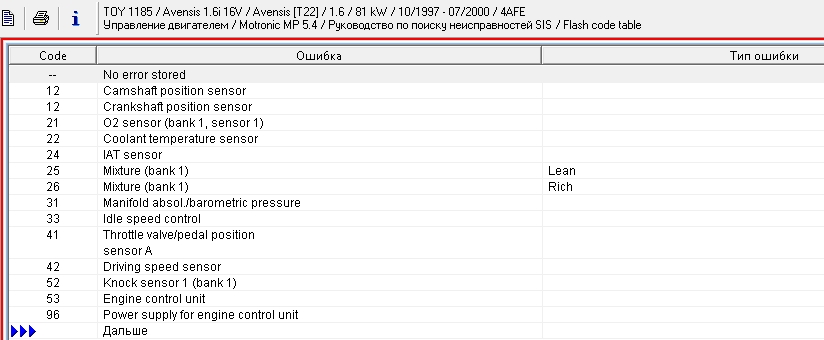

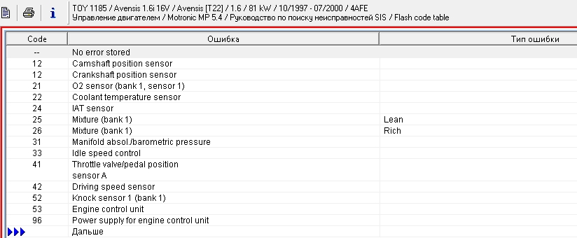

В общем как я и думал коды ошибок 31 и 41 правильные, про 37 ничего не могу сказать :nez-nayu: , инет ссылается на ошибку в АКПП.
Добавлено спустя 13 минут 24 секунды:
Мастер К. писал(а):
При диагностике показывает какую-то хрень... 31 и 37 и 41-ю ошибки...

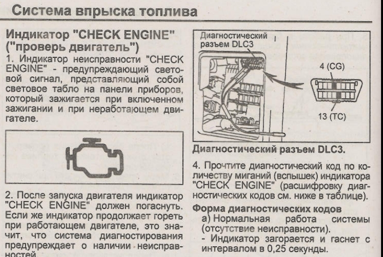

Какие контакты замыкаются при диагностике?
Скриншот 18-03-2024 010716.jpg [ 116.58 КБ | Просмотров: 8311 ]
 Заголовок сообщения: Re: 4A-FE Бош Мотроник не заводится
СообщениеДобавлено: Пн мар 18, 2024 9:13 pm
Зарегистрирован: Вт окт 05, 2010 2:51 am
Сообщения: 191
Авто с разъемом DLC3 (OBD2), перемкнуть выходы TC-CG:
(4 и 13 контакты)

Мастер К. писал(а):
(4 и 13 контакты)
Правильно, блин откуда 37 ошибка :du_ma_et: ?

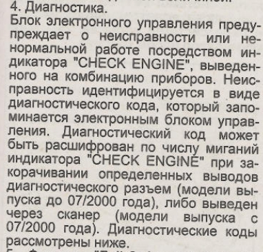

СообщениеДобавлено: Вт мар 19, 2024 12:27 pm
Сообщения: 4546

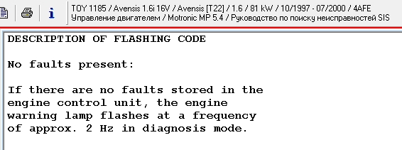

Мастер К. писал(а):
почему выдает ошибки лампочка АБС ?
Букварь говорит что мигать должна лампочка "CHECK ENGINE".

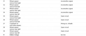

Иммобилайзер есть? А то пишется что перед диагностикой его надо отключить :o , как это делается :du_ma_et: ?
Скриншот 19-03-2024 111838.jpg [ 145.92 КБ | Просмотров: 8265 ]

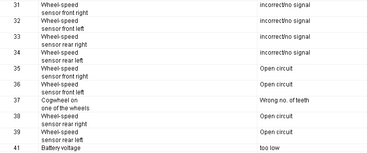

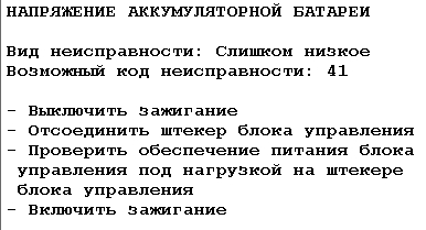

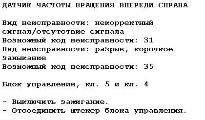

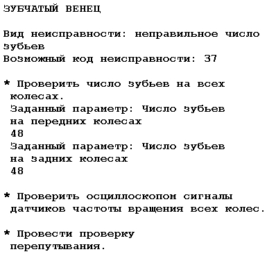

Комментарий к файлу: Это коды ошибок АБС
Скриншот 19-03-2024 191004.jpg [ 82.75 КБ | Просмотров: 8239 ]
Скриншот 19-03-2024 191651.jpg [ 63.78 КБ | Просмотров: 8238 ]
Скриншот 19-03-2024 191724.jpg [ 67.25 КБ | Просмотров: 8238 ]
Скриншот 19-03-2024 191819.jpg [ 77.4 КБ | Просмотров: 8238 ]

Тогда, я думаю надо начать со сброса всех ошибок, включая АБС, а ошибки АБС стираются особым образом, тут вытаскивание предохранителя EFI не поможет, даже отсоединение аккумулятора на подействует.
Короче нужен правильный диагноз.

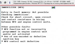

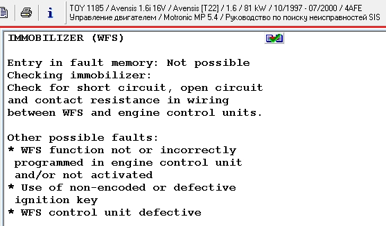

Тут я не обрадую :( : , вот что говорит БОШ:
Re: Re: 4A-FE Бош Мотроник не заводится, Тойота Авенсис АТ220
ИММОБИЛАЙЗЕР (WFS)
Запись в память неисправностей: Невозможна
Проверка иммобилайзера:
Проверьте наличие короткого замыкания, обрыва цепи
и контактного сопротивления в проводке
между WFS и блоками управления двигателем.
Другие возможные неисправности:
Функция WFS отсутствует или неправильно
запрограммирована в блоке управления двигателем
и/или не активирована
Использование некодированного или неисправного
ключа зажигания
* Неисправен блок управления WFS
Добавлено спустя 6 минут:

В режиме диагностики при помощи многократных нажатий педали тормоза снял ошибки AБС.
Теперь в режиме диагностики лампочка АБС БЫСТРО МОРГАЕТ (нет ошибок) ,а лампочка CHEK (ошибки двигателя) постоянно горит.

Мастер К. писал(а):
снял ошибки AБС.
Они обнаружатся, если есть, только после начала движения и при торможении. Я так думаю :du_ma_et: .
Добавлено спустя 8 минут 32 секунды:
Она должна моргать с частотой 2 раза в секунду при открытом зажигании, при замкнутых контактах 4 и 13 .
Добавлено спустя 5 минут 18 секунд:
А постоянно гореть должна при заведённом двигателе в случае обнаружения ошибок.
Скриншот 20-03-2024 230910.jpg [ 70.36 КБ | Просмотров: 8141 ]

ОПИСАНИЕ МИГАЮЩЕГО КОДА
Неисправностей нет:
Если в блоке
управления двигателем нет данных о неисправностях
, контрольная лампа двигателя мигает с частотой
f приблизительно. 2 Гц в режиме диагностики.
Мастер К.
Посмотри вложение
Скриншот 20-03-2024 231758.jpg [ 35.96 КБ | Просмотров: 8140 ]
