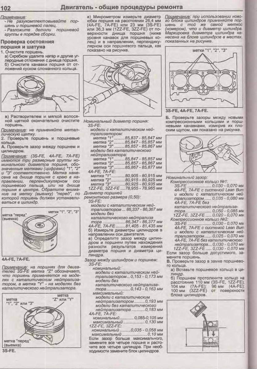

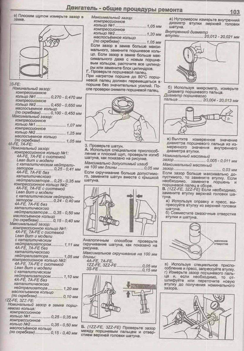

SoSed60 писал(а):
Beso
зазор по книге 0,016 если не ошибаюсь, там он на глаз в районе 0,05-0,07,
Это что, между поршнем и цилиндром? Или тепловой зазор? И там и там не угадал. Где ты такие размеры нашёл? Чё книгу у меня не скачал? Хочешь, выложу только "Двигатель общие процедуры ремонта". Там 9 с небольшим метров будет.

Вот смотри
Двигатель общие процедуры ремонта_Часть12.jpg [ 220.27 КБ | Просмотров: 8650 ]
Двигатель общие процедуры ремонта_Часть13.jpg [ 331.25 КБ | Просмотров: 8649 ]

Alex27104
Книга у меня есть размер говорил по памяти, если у тебя книга не далеко, то посмотри какой зазор между поршнем и стенкой цилиндра быть должен.

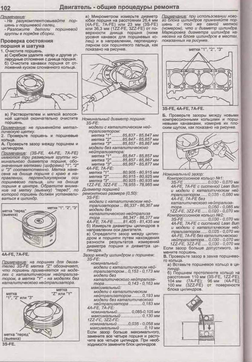

SoSed60
Яж тебе скан выложил.
download.jpg [ 220.27 КБ | Просмотров: 8648 ]

Alex27104
Да теперь вижу, спасибо. Блин хочу мотор как у тебя :(
