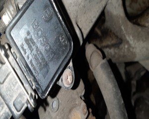

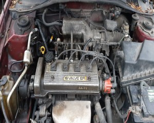

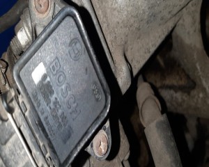

Сделал фото
фото
Добавлено спустя 5 минут 12 секунд:
фото 2
20240313_190058 (3).jpg [ 204.5 КБ | Просмотров: 13178 ]
20240313_190218 (1).jpg [ 246.51 КБ | Просмотров: 13178 ]
20240313_185640 (1).jpg [ 212.53 КБ | Просмотров: 13178 ]

Меня немного смущает ошибка 37, может на Авике по другому? И не совсем как на Карине Е :du_ma_et: ...
Надо бы по осторожнее с замерами...
Добавлено спустя 4 минуты 38 секунд:
У меня где-то Букварь по Авикам, гляну. А пока я бы воздержался :du_ma_et: ...
ЭБУ вроде разные :du_ma_et:
