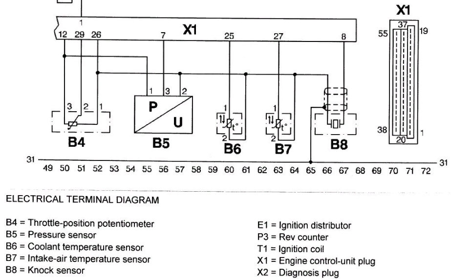

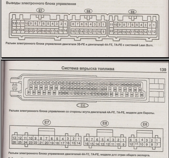

Красный провод от ДПДЗ и МАР-сенсора, плюсовой, он у этих двух датчиков общий.
От ЭБУ номер пина 12.
В4 - ДПДЗ,
В5 - МАР - сенсор
Х1 - Разъём ЭБУ
Добавлено спустя 5 минут 8 секунд:
Коричневый провод минусовой можно продублировать от датчиков температуры ОЖ (не от датчика включения вентилятора) и воздуха на впуске,или от датчика детонации. Он у этих 5-ти датчиков общий ( ВНИМАНИЕ - НЕ МАССА).
От ЭБУ номер пина 26.

Мастер К. писал(а):
Значит на датчики не подается питание с ЭБУ ?
Как раз с ЭБУ, в данном случае +5 В. идёт с 12 пина, -5 В идёт с 26 пина.

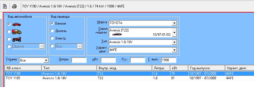

Машина Авенсис 1998 года
AVENSIS AT22#,AZT220,CDT220,CT220,ST2
КОД МОДЕЛИ AT220L-AEMNKW
ДАТА ВЫПУСКА 01.1998
ПЕРИОД ВЫПУСКА 10.1997-07.2000
ДВИГАТЕЛЬ 4AFE 1600CC 16-VALVE DOHC EFI
ТРАНСМИССИЯ MANUAL TRANSMISSION
КУЗОВ SEDAN
РЕГИОН EUROPE
КОМПЛЕКТАЦИЯ TERRA TYPE
ПОДАЧА ТОПЛИВА ELECTRIC FUEL INJECTION SYSTEM
РАСПОЛОЖЕНИЕ РУЛЯ LEFT-HAND DRIVE VEHICLES
ЦВЕТ 3M3

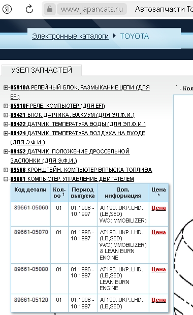

Добавлено спустя 19 минут 11 секунд:

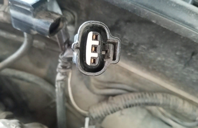

По Экзист
89452-05010
или
89452-20130
И тот и другой трехконтактные.
Завтра сфоткаю на машине.

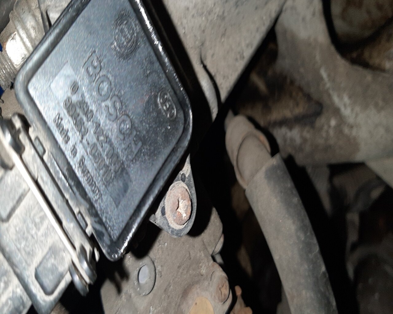

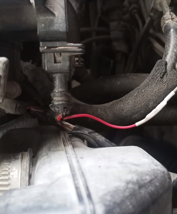

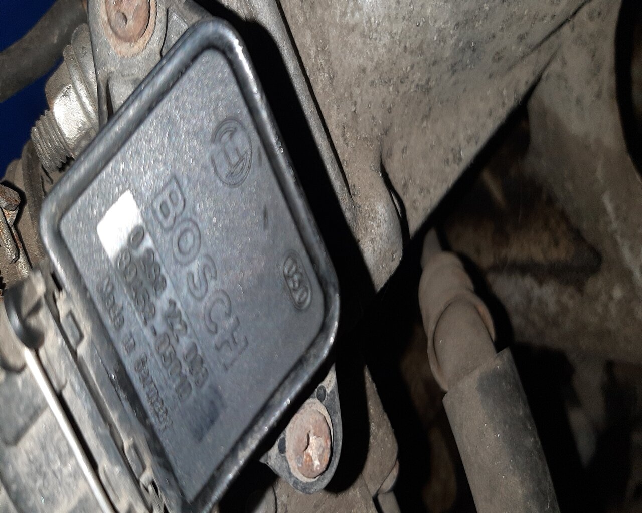

Сделал фото
фото
Добавлено спустя 5 минут 12 секунд:
фото 2
20240313_190058 (3).jpg [ 204.5 КБ | Просмотров: 13071 ]
20240313_190218 (1).jpg [ 246.51 КБ | Просмотров: 13071 ]
20240313_185640 (1).jpg [ 212.53 КБ | Просмотров: 13071 ]

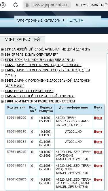

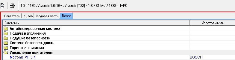

У меня где-то Букварь по Авикам, гляну. А пока я бы воздержался :du_ma_et: ...
ЭБУ вроде разные :du_ma_et:
Добавлено спустя 7 минут 55 секунд:
Мастер К. писал(а):
Сделал фото
А фото ЭБУ можно сделать?
На Карине-Е (рестайл) его номер 89661-05120, BOSCH MOTRONIC.

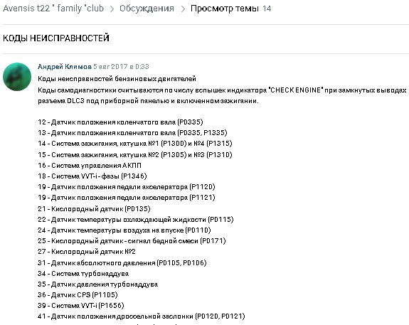

Кстати на просторах интернета нашел коды ошибок по БОШ МАТРОНИК. МОЖЕТ ИХ НАДО ИСПОЛЬЗОВАТЬ ???
Добавлено спустя 1 минуту 54 секунды:
Когда пойду заниматься машиной, начну с того, что еще раз считаю коды ошибок (ошибка 37 ????)
Добавлено спустя 7 минут 39 секунд:
31 Датик оборотов коленвала(RPM)-нет сигнала Проводка, RPM, двигатель не заведен
32 Форсунка 6-высокое напряжение Проводка закорочена на +, форсунка, ECM
33 Соленоид рецеркуляции отработаных газов(EGR)-низкоеы напряжение Обрыв цепи/Проводка закорочена на землю, соленоид EGR
34 Соленоид рецеркуляции отработаных газов(EGR)-высокое напряжение Проводка закорочена на +, соленоид EGR
37 Блок управления двигателем-контрольная лампа Обрыв цепи/Проводка закорочена на землю, ECM
38 Нагреваемый ЛЗ.(HO2S)/ЛЗ.(O2S)-низкое напряжение Проводка закорочена на землю, ЕСМ
39 Нагреваемый ЛЗ.(HO2S)/ЛЗ.(O2S)-высокое напряжение Проводка закорочена на +, ЕСМ
41 Выключатель первой передачи-слабое напряжение Проводка закорочена на землю, сам выключатель
Я нашёл такие:
https://vk.com/topic-119441336_35430557
И они похожи на наши:
https://carina-e.ru/viewtopic.php?f=23& ... =+#p797367

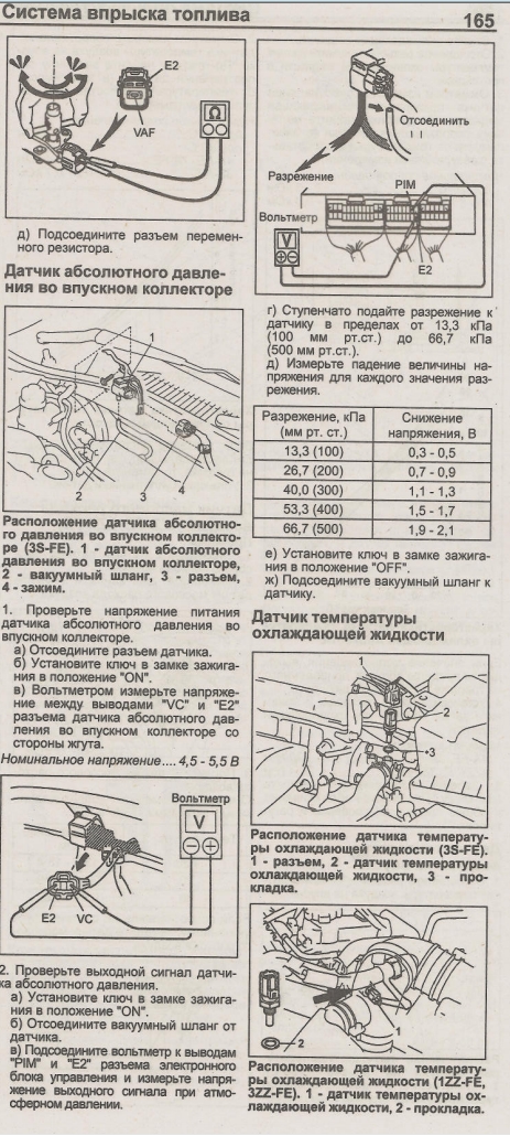

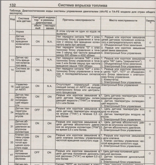

Сообщения: 4536
В общем коды ошибок совпадают с Кариной Е, но ЭБУ разные, ПИНы тоже. На Авике совсем по другому :du_ma_et: .
Как вариант, убедиться в неисправности цепи этих датчиков, можно вытащить предохранитель EFI и сбросить ошибки. Потом отключить разъёмы от МАР-сенсора и ДПДЗ, открыть зажигание и провести повторную диагностику. Если вылезут опять ошибки 31 и 41, то дело в них и тогда надо искать причины.
Скриншот 15-03-2024 174206.jpg [ 297.53 КБ | Просмотров: 12972 ]
Скриншот 15-03-2024 175213.jpg [ 224.65 КБ | Просмотров: 12970 ]

Вот ещё про коды ошибок:
https://autodata.ru/article/all/kody_ne ... ey_toyota/

Проверка МАР-сенсора:
Скриншот 15-03-2024 201944.jpg [ 455.9 КБ | Просмотров: 12959 ]

Добрался до ЭБУ...
89661-05230 BOSCH MOTRONIC
Проверил коды ошибок.
Как не странно коды ошибок 31, 37, 41.

Ну тогда дело как минимум в двух известных мне датчиках : МАР-сенсор и ДПДЗ.
Вольтметром надо замерить напряжение на крайних выводах штекера МАР-сенсора при открытом зажигании.
Добавлено спустя 37 секунд:
Должно быть около 5 вольт.
Добавлено спустя 5 минут 46 секунд:
Штеккер надо отсоединить от датчика.

Замерил
ДПДЗ 5,51 - 5,52
МАР датчик 4,94 - 4,95
Получается коса в порядке ?
Карина-e. 4a-fe
 Заголовок сообщения: Re: 4A-FE Бош Мотроник не заводится
СообщениеДобавлено: Вс мар 17, 2024 8:30 pm
Сообщения: 4536
Не совсем :du_ma_et: - ещё есть сигнальный провод от каждого датчика, он у каждого свой.
СообщениеДобавлено: Вс мар 17, 2024 9:46 pm
Сообщения: 4536
Сколько мощности в кВт?
Добавлено спустя 9 минут 58 секунд:
Значит так:
на Карине Е ЭБУ под управлением Бош-Мотроник 5.3
на Авике ЭБУ под управлением Бош-Мотроник 5.4
т.е разные, хотя моторы одинаковые вроде.
Скриншот 17-03-2024 204214.jpg [ 138.68 КБ | Просмотров: 12861 ]
Скриншот 17-03-2024 204910.jpg [ 76.33 КБ | Просмотров: 12860 ]
