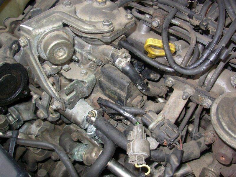

Может кто нибудь подскажет, как снять клапан отсечки топлива на ТНВД? Стоит иммобилайзер, пробовал снимать, стоят два болтика-винтика, но с КРУГЛОЙ головой.... Как к ним подлезть, чтоб снять-то... Хочу почистить фильтрик под клапаном, но не могу...

клапан стоит на голове насоса, и откручиваеся ключем на 19 или 21 непомню точно, мешает ему винт качества(или количества , кто как называет) топлива, аккуратно его выкручиваешь считая кол-во оборотов, ещё сеточка стоит по обратке, дерзай, но очень внимательно

atl как клапан открутить то я знаю... но на нем еще стоит какая то пластмассовая хрень, типа чехла, которая его полностью закрывает, так что никак не подберешься. Вычитал что иммобилазер. Завтра сфотографирую, выложу. Может подскажете.
Dimon_2C я и не полезу особо, но был один момент. Словил на заправке плохую солярку. Перестала тянуть, стала поддымливать конкретно. После этого пришлось вскрывать бак, и мыть сетку топливоприемника. Ложки три столовых всякой разной твани и грязи выскреб. Менял фильтр. Но в ТНВД фильтрик не смог помыть.
А перед Кариной была у меня мазда, правда бензинка. Так вот пока не промыл фильтр под иглой в поплавковой камере, не мог победить её. могла заглохнуть, не тянуть, перестать заводится. А фильтрик там как сигаретный размерами, был забит полностью. После процедуры все проблемы снялись, машинка до сих пор катается, связанных с этим фильтром проблем нет.
Вот подозрение меня и мучает, что до меня этот фильтр никто не мыл, (судя по сеточке в баке), и похоже мне это надо сделать. Потому что он забивается даже волокном от топливного фильтра.
Короче, завтра постараюсь выложить фотку.
И никакие регулировки я ведь трогать не буду. На винте количества впрыска стоит обжимная шайба заводская, больше закрутить не даст. Уже выкручивал этот винт, менял резиновое колечко на нем, начал мокнуть он от просачивания солярки. Все вернул на место, ничего не нарушилось.

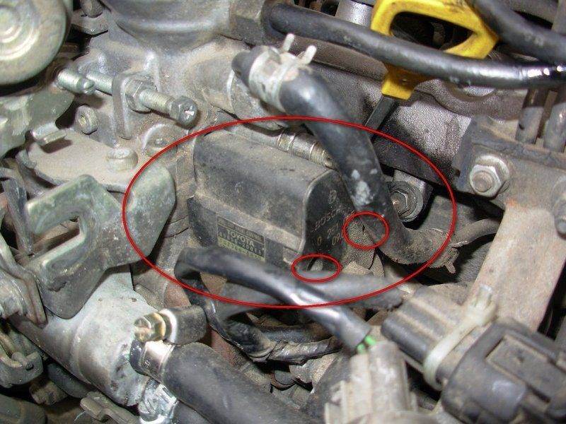

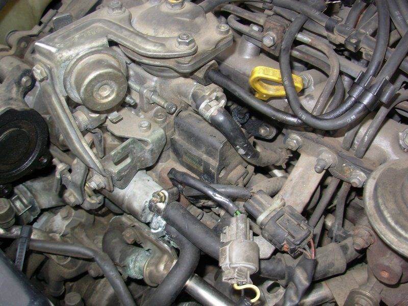

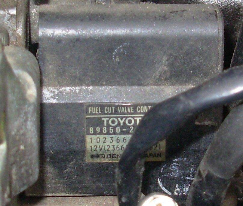

Как и обещал, скидываю фото. Вот что он представляет из себя сбоку и что на нем написано.
Обведен красным блок иммобилайзера, скрывающий внутри клапан отсечки. Маленькими красными овальчиками :D обведены крепежные (я так думаю) болты, но ни под обычный, ни под шестигранный ключ, ни под отвертку. Я так понимаю спецключ. Но где его взять? :(
Пневмопривод повышения оборотов при включении кондиционера снял, чтоб было видно.

а подковырнуть не пробывал? и откуда уверенность про иммобилайзер, и скока туда проводов заходит?

пробовал, не поддается... А ломать не хочется. Лазил по Инету, нашел
Данные на клапан управления топлива:
Toyota 89850 - 20011
102366 - 0032
DENSO ЯПОНИИ
BOSCH
0 281 005 023
10-12-97
28SA 2979
00958
Идет на него ТРИ провода красный, черный и коричневый. Посмотри на фото..

там скорее всего под шестигранник мелкмй
, надо фонариком посветить и через зеркало посмотреть

atl Смотрел, и при помощи зеркала. Увидел пполукруглые шляпки. Грязи вроде нет. Думаю сейчас, что может это металлические заглушки? Буду смотреть, потом отпишусь.

Может засунуть в дырку какой нибудь пластичный материал(типа пластелина, но гуще). Вдруг отпечатается форма шляпки. Хотя если там засохшая грязь то не поможет.
