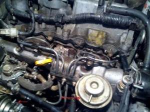

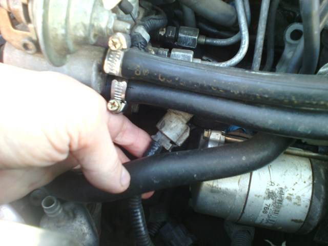

У меня вот так.

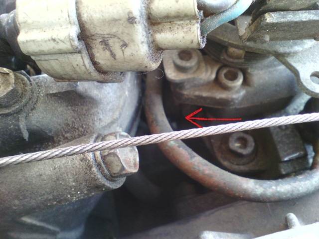

Комментарий к файлу: вот тут какой то датчик

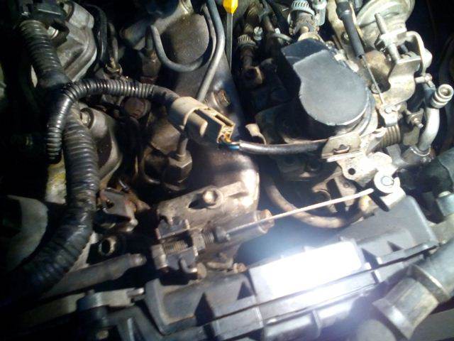

Комментарий к файлу: это провод от него

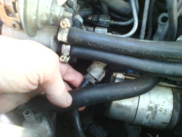

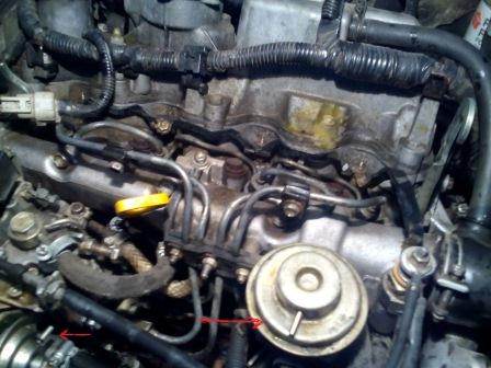

СообщениеДобавлено: Сб фев 20, 2016 5:20 pm
Сообщения: 2504
Двигатель: 2C АКПП (3S АКПП)
kuzen
У тебя с датчиком.
Олег.
СообщениеДобавлено: Сб фев 20, 2016 5:33 pm
Зарегистрирован: Вс ноя 01, 2015 9:20 pm
Сообщения: 264
Откуда: Белгород
Машина: TAYOTA CARINA FF (CT190)
Двигатель:
Значит под приборкой должен быть разъём. Так мне приборку менять теперь ?
СообщениеДобавлено: Сб фев 20, 2016 5:50 pm
Сообщения: 1244
Откуда: Санкт Петербург
Репутация: 19 [ ? ]
Машина: Тойота корона ст190
Двигатель:
Приборку менять точно придётся,у тебя же нет тахометра.
Провода в косе могут быть,надо смотреть.
Может у тебя и разъёмы другие.
Вот тему посмотри,я в своё время менял,правда не на короне а на басе,может поможет.
Ситуация схожая.http://mikrob.ru/viewtopic.php?f=257&t=45396
Что бы тут лишнее не писать,спрашивай в соответствующей теме,а то модер нам по шее надаёт :D
