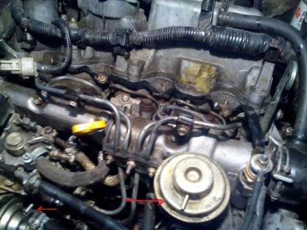

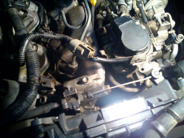

СообщениеДобавлено: Сб фев 20, 2016 3:48 pm
Зарегистрирован: Вс ноя 01, 2015 9:20 pm
Сообщения: 264
Откуда: Белгород
Машина: TAYOTA CARINA FF (CT190)
Двигатель:
У меня вот так.
IMG_20151019_1510545.jpg [ 60.69 КБ | Просмотров: 4843 ]
IMG_20151019_150912.jpg [ 40.56 КБ | Просмотров: 4843 ]
Комментарий к файлу: вот тут какой то датчик
IMG_20160220_1557331.jpg [ 104.64 КБ | Просмотров: 4840 ]
Комментарий к файлу: это провод от него
IMG_20160220_1557071.jpg [ 66.08 КБ | Просмотров: 4840 ]
СообщениеДобавлено: Сб фев 20, 2016 5:20 pm
Сообщения: 2504
Двигатель: 2C АКПП (3S АКПП)
kuzen
У тебя с датчиком.
Олег.
СообщениеДобавлено: Сб фев 20, 2016 5:33 pm
Сообщения: 264
Откуда: Белгород
Двигатель:
Значит под приборкой должен быть разъём. Так мне приборку менять теперь ?
