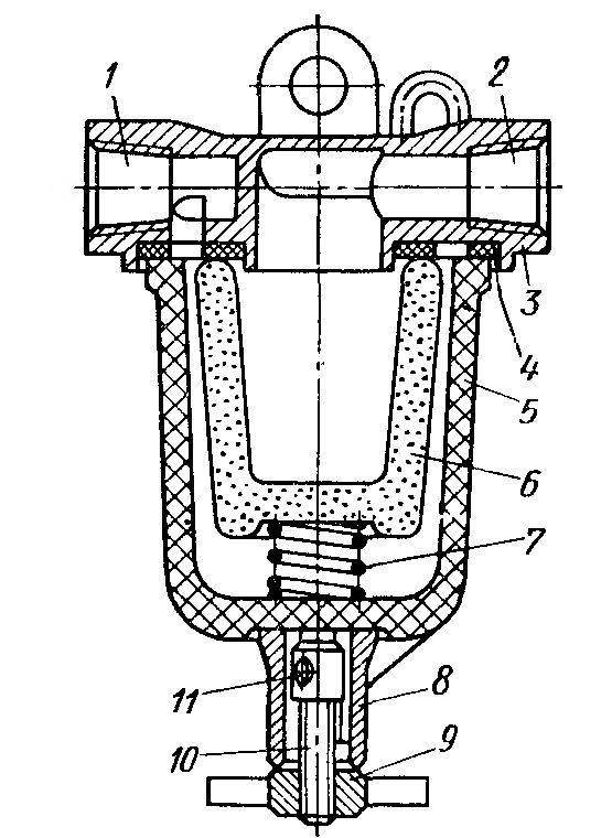

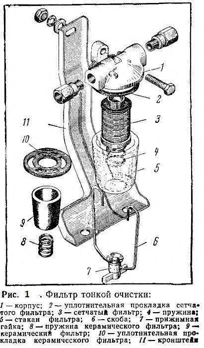

Я думаю что можно внедрить фильтр-отстойник тонкой очистки топлива от зил-130...сам он разборный,стаканчик пластиковый,фильтрующий элемент не бумажный...Сам он небольшого размера...может пригодится кому...

У тебя склонность к грузомании :) . Монтировка, фото, зил-130. JAPANы все придумали до нас. Фильтр у нас с отстойником, бери и сливай хоть каждый день. Страшно другое. Зимой, если вода попадает на фильтрующий элемент, за ночь она может его просто разорвать. А при пуске ДТ густовато, ну и все мимо кассы. Это не увидешь, только почувствуешь. :shock:
Олег.
