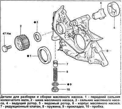

Van-diesel
Добавлено: Ср апр 14, 2010 7:10 pm |
| Наставник |
Зарегистрирован: Ср янв 13, 2010 5:31 pm Сообщения: 85 Откуда: РБ г.Витебск северные окрайны Репутация: 13 [ ? ]
А как вариант, ну так чисто поржать не может шестерня насоса масленного так себя вести (звуки там разные при пуске двигла издавать)???

Dimon_2C
Добавлено: Ср апр 14, 2010 8:12 pm |
Зарегистрирован: Вт май 05, 2009 10:33 am Сообщения: 2906 Откуда: город_32 Репутация: 58 [ ? ]
Машина: Car-E->M6-GH wagon
Van-diesel писал(а): А как вариант, ну так чисто поржать не может шестерня насоса масленного так себя вести (звуки там разные при пуске двигла издавать)??? ?? а где там шестерня ??  ...такой-же шкив как и на всех валах, чему там издавать звук... Добавлено спустя 10 минут 30 секунд:KFAF писал(а): может ремень быть растянутым?
нет
Смени все, чтоб не думалось...
P.S. Тему надо перенести сюда http://www.carina-e.ru/viewtopic.php?t= ... c&start=25

Beso
Добавлено: Ср апр 14, 2010 8:14 pm |
| Он знает о машинах все, ex-Модератор. |
Зарегистрирован: Пт ноя 30, 2007 7:08 pm Сообщения: 11065 Откуда: SPb Репутация: 224 [ ? ]
Dimon_2C писал(а): где там шестерня ??
Две штуки. Внутри насоса.

Dimon_2C
Добавлено: Ср апр 14, 2010 8:23 pm |
Давайте тогда точнее изъяснятся, чтобы в непонятки не играть. Может это имелось в виду - №4 и №5?

KFAF
Добавлено: Чт апр 15, 2010 6:11 pm |
| Самостоятельный |
Зарегистрирован: Вт апр 13, 2010 10:10 am Сообщения: 39 Откуда: г.АСБЕСТ;п.Малышева Репутация: 2 [ ? ]
интересно,ведущий ротор маслонасоса в корпусе вращается на втулке или подшибнике
