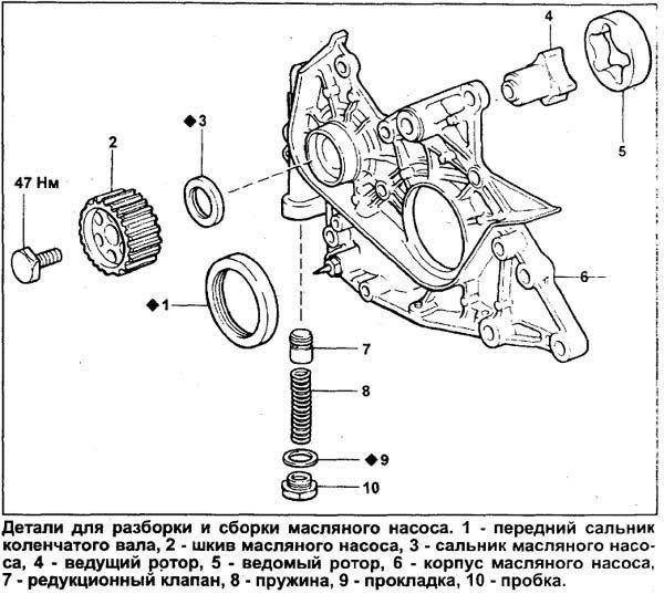

А как вариант, ну так чисто поржать не может шестерня насоса масленного так себя вести (звуки там разные при пуске двигла издавать)???
?? а где там шестерня ?? :D
...такой-же шкив как и на всех валах, чему там издавать звук...

Dimon_2C писал(а):
где там шестерня ??
Две штуки. Внутри насоса.
СообщениеДобавлено: Ср апр 14, 2010 8:23 pm
Сообщения: 2906
Откуда: город_32
Машина: Car-E->M6-GH wagon
Давайте тогда точнее изъяснятся, чтобы в непонятки не играть. Может это имелось в виду - №4 и №5?
насос масляный.jpg [ 86.46 КБ | Просмотров: 12761 ]

интересно,ведущий ротор маслонасоса в корпусе вращается на втулке или подшибнике :?
