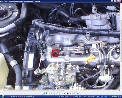

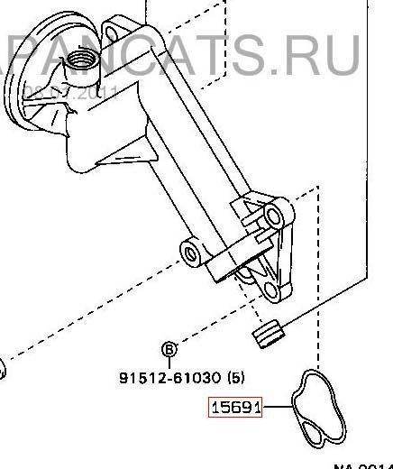

илюха писал(а):
Мокро выше генератора, там еще идет трубка с масленого фильтра.

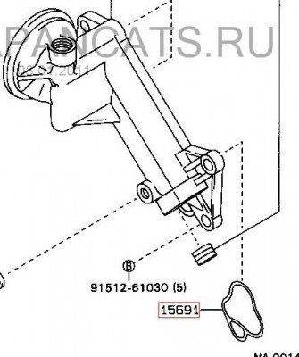

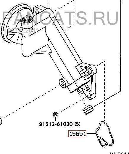

Хорошо. Вот второй вариант. Номер прокладки 15691-64041. Вот на схеме:
прокладка корпуса.jpg [ 56.99 КБ | Просмотров: 14955 ]
С уважением к форуму

Из корпуса мас. фильтра выходит трубка и идет вверх над геной там есть какие либо прокладки

Ммм.. Может из корпуса маслоохладителя?

ХЗ... в живую лучше можно рассмотреть.

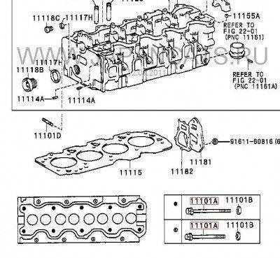

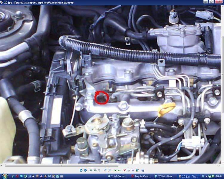

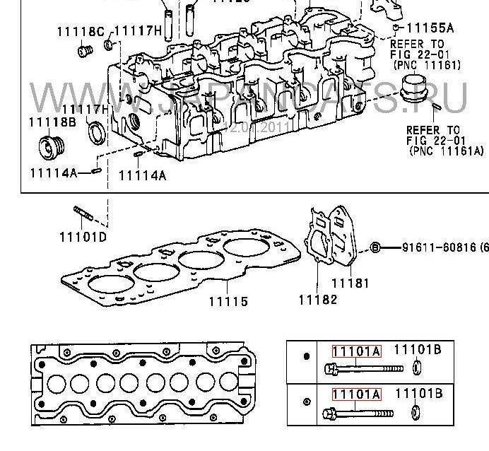

илюха
Вот болт на схеме и в живую. Ты про это? Или же есть еще 2 шпильки крепления впускного, с нижней его (самой неудобной) стороны. Тоже на голове стало быть.
Кстати, вопрос, если я ошибаюсь поправьте меня. Двигатель 2С на наши трактора ставился до января 1996. После устанавливали 2С-Т. Каким образом он у тебя на машине 1997-го?
Болт.jpg [ 90.15 КБ | Просмотров: 14960 ]
Болт на схеме.jpg [ 128.62 КБ | Просмотров: 14959 ]

Dimon_2C
Да именно эти болты я и имел ввиду. Сломанные вот эти два длинных 11101А. На сто сказали что мол из под головки из-за этого болта и давит масло... Что думаешь по этому поводу :?: :?: :?:

Болтов там как минимум 8. Тебе хоть показали какие именно?
