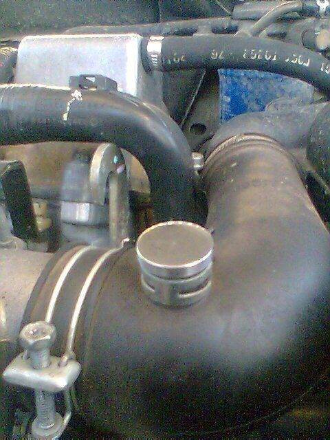

Заменил прокладку на впускном коллекторе, замучался блин. Пол мотора пришлось разобрать :( Купил длинный кислородный шланг подходящего диаметра, вывел вентиляцию картерных газов вниз (Грин Пись - прости). Временно трубку заткнул резиновой заглушкой. Хочу вообще снять трубку с коллектора и заткнуть заглушкой. Вот думаю теперь как красиво сделать. Выточить из металла заглушку и заполировать, а еще подписать шляпку или тупо пробкой от шампаНьского :D

Дим-Думаю зря это сделал... Сапун не только выдувает газы, но и дышит .
Следственно будет сосать неочищенный оздух изве.
Помимо того трубка сапуна в коллекторе работает как инжектор- при нагрузке влияет на расход воздуха дизелем... Поправьте меня, во чтом ошибаюсь...
Скатился до митсуПиси..
СообщениеДобавлено: Пт мар 25, 2011 10:26 pm
Сообщения: 2906
Откуда: город_32
Машина: Car-E->M6-GH wagon
Не знаю как он дышит... Проверял, газовал, все только оттУда...тудА неА..
Напиши подробнее, каким образом влияет на расход?
Может только по зиме полезно, немного подогревает воздух внутренними газами, но их доля все равно мала. Зато говна в коллектор задувает прилично. Я когда прокладку менял, видел внутренности. Не то чтобы совсем пипец, на других явто я не видел, сравнить не могу, но мне не понравилось...

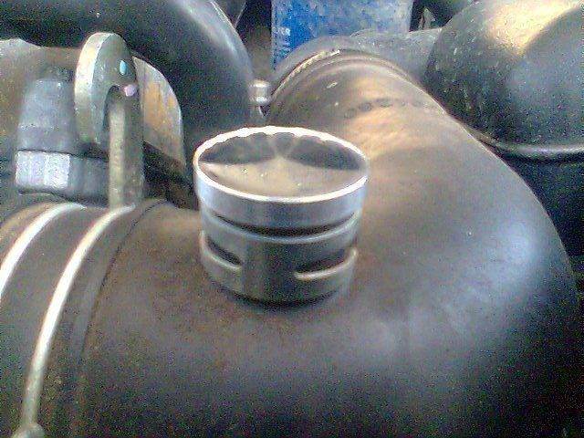

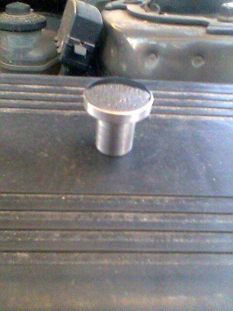

В продолжение темы картерных газов.
Сделали мне по заказу заглушку из нержавейки, отполировали шляпку и вот что получилось. Фотки с мобильника не очень четкие, но смысл понятен. Хотел еще на шляпке гравировочку сделать, но как обычно со временем проблемы и решил не заморачиваться. Хомут на всяк случай оставил..
