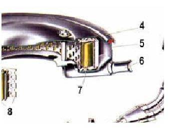

Возвращаясь к теме отвода картерных газов.
Был недавно у знакомых на сервисе, сказали примерно то же самое про инжекцию..
azatei писал(а):
Сапун не только выдувает газы, но и дышит .
Следственно будет сосать неочищенный оздух изве.
Помимо того трубка сапуна в коллекторе работает как инжектор- при нагрузке влияет на расход воздуха дизелем...
По поводу того, что сапун дышит как-то в голове не укладывается, а вот про инжекцию... может правда вернуть все обратно? Мне просто не очень нравится, что в коллектор, а соответсвенно на клапана и на свечи попадают маслянные пары. По работе движка никаких изменений не почувствовал. Единственное, в последнее время самопроизвольно повысились холостые обороты, было примерно 800, а теперь где-то 850-900... ( может просто попал на хорошую соляру)
С уважением к форуму

azatei
А как эта функция реализована на бензиновых Каринах? Я просто не в курсе, до Карины был Жигуль, там вентиляция выводилась на кастрюлю воздушного фильтра и стояла перед фильтром, а не за ним... Может тут также сделать, хрен с ним, менять чаще фильтр... или я бред несу?

по моему на бензинках тоже самое... сапун воткнут в гофру воздухана после фильтра...
перед фильтром точто бред, засерится фильтр сразу, ведь у дитзеля сапун работает активнее.
Тут только кардинальным методом- двс уставший... тока капиталка колец ,... замена м\с колпачков на голове, так что забей! и катайся

Dimon_2C писал(а):
azatei
А кто тебе сказал что на жигулях сапун перед фильтром воткнут?Что ж ты думаешь что наши инженеры по уши деревянные :D
Toyota Сarina E 96г. 2CT МКПП
СообщениеДобавлено: Пн авг 22, 2011 10:40 pm
Сообщения: 2906
Откуда: город_32
Машина: Car-E->M6-GH wagon
Да никто не говорил, я просто по памяти так помню, а вот сейчас посмотрел на схему и понял, что ошибался...
Добавлено спустя 3 минуты 56 секунд:
Ну у меня еще терпимо. Вчера случайно встретил турбированную Карину, у нее из-за неплотного шланга масло с крышки просто ручьем течет вниз... Хотя пробег 165 км, машина 97 года, может и настоящий пробег, может хозяин сам не в курсе ...
Добавлено спустя 3 минуты 12 секунд:
Вообщем, я воткнул все обратно и забил на это дело...
