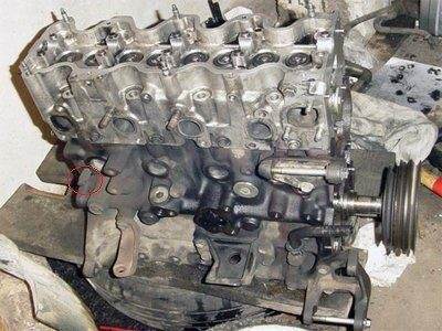

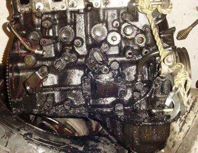

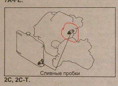

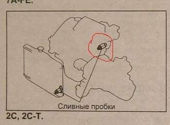

а вот сливную пробку на блоке я так и не нашел!?на рисунке все так поверхностно обозначенно!движка 2с
СообщениеДобавлено: Пн ноя 15, 2010 10:04 am
Сообщения: 234
Откуда: Нижневартовск
Машина: ланцер 9
Год выпуска: 2007
Двигатель: 1,6
Пробку ищи справа сразу же под коллектором, рядом с маслянным фильтром. там так сразы же не найдёшь её. Тока на ощупь шляпка под ключ на 14, легко спутать крепежом маслянного фильтра[/quote]

СообщениеДобавлено: Вт ноя 16, 2010 12:01 pm
Сообщения: 234
Машина: ланцер 9
Год выпуска: 2007
Двигатель: 1,6
Пока не у себя дома....На учёбе в Омске. Все фото у меня на станционарнике залиты.
Вот нашол в инете..
Добавлено спустя 2 минуты 35 секунд:
ориентир-крайняя заглушка блока
Комментарий к файлу: блок от микроавтобуса-ну это не суть ,у нас тоже самое
U0001.jpg [ 57.21 КБ | Просмотров: 10191 ]
U0002.jpg [ 69.12 КБ | Просмотров: 10192 ]

СообщениеДобавлено: Вт ноя 16, 2010 12:52 pm
Зарегистрирован: Ср окт 27, 2010 6:03 pm
Сообщения: 13
Откуда: Рязань
спасибо друг!очень помог!
