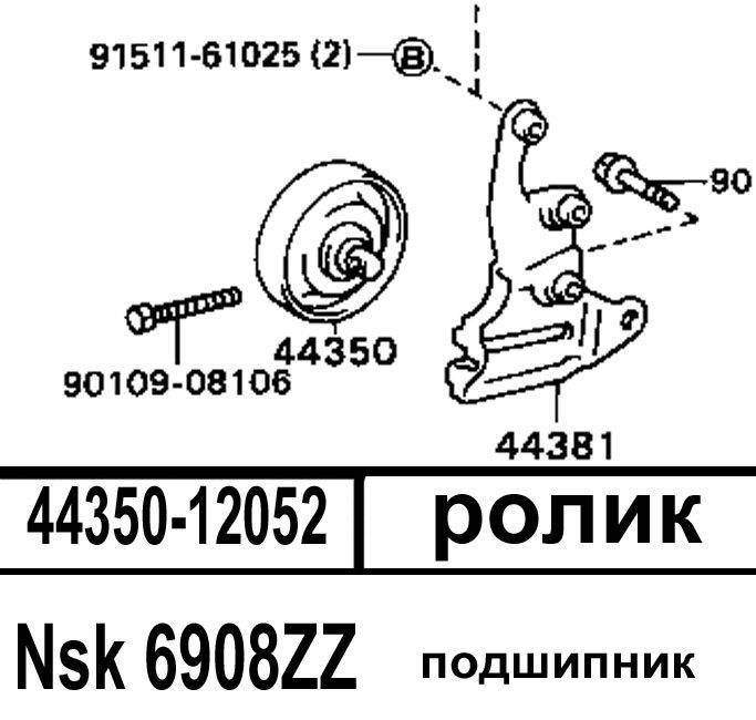

Dimon_2C писал(а):
l_denis писал(а):
Пару страниц назад в этой теме я спрашивал про подшипник натяжного ролика ремня ГУР
l_denis писал(а):
да, кстати, экзист предлагает подшипники только с буквами "СМ" (6908ZZCM) это что значит?
вот случайно наткнулся на инфу по буквам СМ
CM
Подшипники со специальным зазором для электрических моторов. Уменьшенный внутренний зазор используется некоторыми производителями для уменьшения шума электродвигателей.
так ты покупал этот подшипник или нет? Я на прошлой странице тоже интересовался этим вопросом...
Проблема на самом деле насущная, отдавать три рубля фактически за подшипник как-то не очень хочется.
В экзисте список из более чем 50ти позиций по этому ролику от 800р до 4тр.
и ни где в артикуле я не увидел см.
вот его номер 13505-64011
Если имеется в виду 2с

Dimon_2C писал(а):
так ты покупал этот подшипник или нет? Я на прошлой странице тоже интересовался этим вопросом...Проблема на самом деле насущная, отдавать три рубля фактически за подшипник как-то не очень хочется.
заказывал в экзисте, порядка 300 рублей стоил, но пришел отказ.
У нас тут представитель пихтин-авто окрылся. В пихтиновском каталоге есть и СМ и обычные, разница в цене около 100 рублей. У меня все времени нет заехать заказать.
siam_,
Речь идет не о самом ролике а о подшипнике этого ролика. А на картинках в каталоге этот подшипник не обозначен никак.

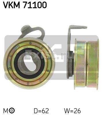

Ну в обычном подшипнике,дырка обычная,а в том,что в ролике,этакая дырдочка,проведёная по дуге,тобишь,отверстие,под болт,маленького диаметра,с возмлжностью натяжения,с точкой радиуса,находящейся за приделами ролика :D
Ну ты что,ролик натяжной не видил ни когда? :o
Кстати ролик клёпаный,и хрен туда вставишь подшипник

siam_
Ты мне кажетсь путаешь ролик натяжитель ГРМ и ГУР.Здесь речь идёт о подшипнике натяжителя ГУР :a_g_a:

VLADIMIR71 писал(а):
siam_
вот, вот и я о том же... :) в ролике-натяжителе ГУР стоит обычный подшипник качения
