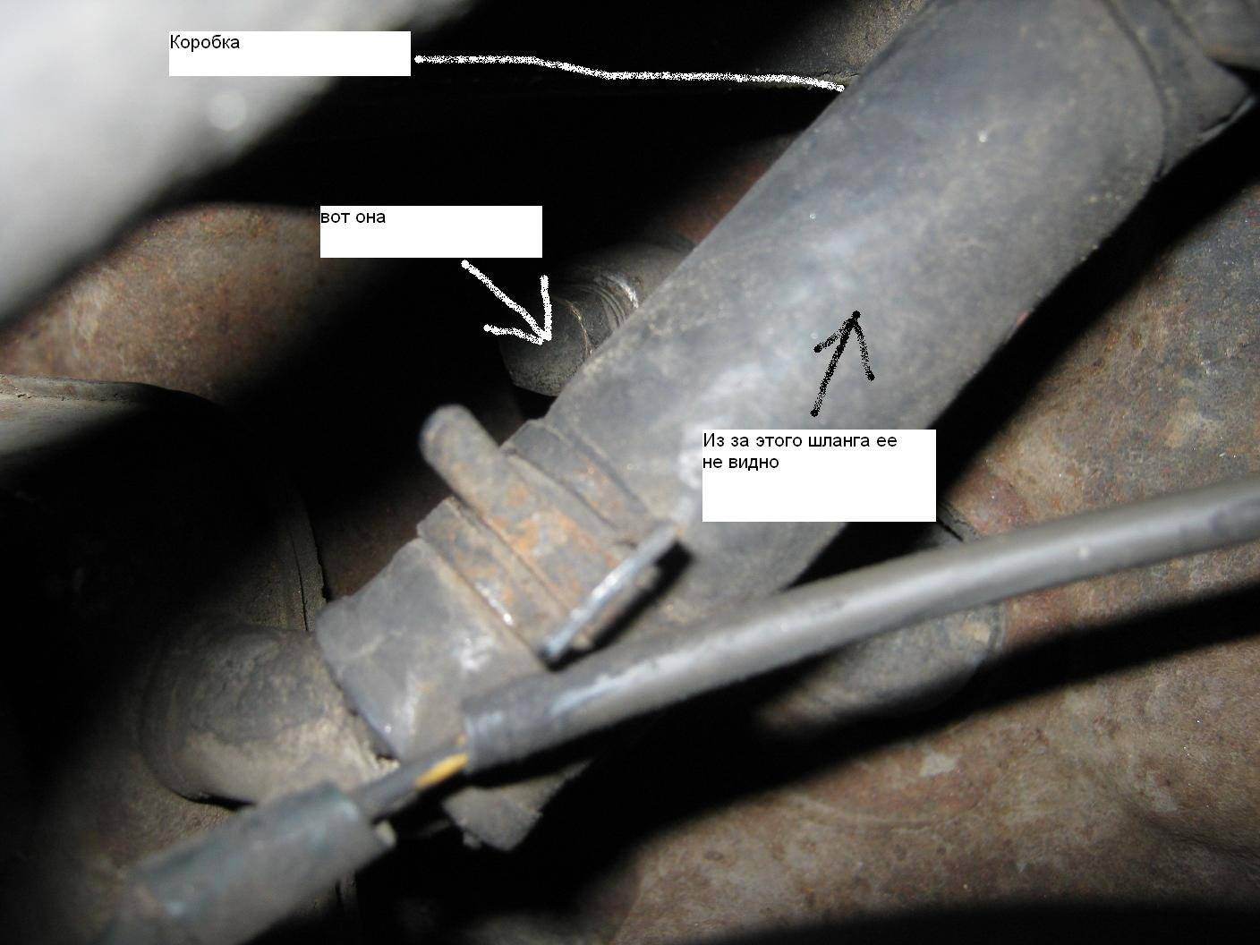

Сливная пробка охлаждающей жидкости из блока, находится в районе масляного фильтра(со стороны моторного щита) Добраться ОЧЕНЬ не просто!
Под масляным фильтром у меня бачёк маслоохладителя с датчиком давления масла ,может под ним ,хотя всё пересмотрел с помощью прожектора но ни чего подобного :ne_vi_del:

siam_ писал(а):
Проще просто шланг скинуть.
А если слить с двигателя,то лучше из низшей точки.
Так в том то и дело где эта низшая точка спрятана.

alexey arsenev писал(а):
Пробка находится прямо за водяным шлангом который идет на масляный радиатор, поэтому ее и не видно! Да и места там так мало, что подобраться туда ОЧЕНЬ сложно! Сделал фото на королле- там места в три раза больше. На карине её так и не увидел :)
