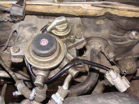

Установлен он на крепежном элементе топливного фильтра, состоит из электропроводящей керамики (как в кабеле для теплых полов или обогрева водостоков) в пластинах и медных пластин через которые собственно и подводится напряжение. Далее питание подогрева топлива подключено судя по всему на какой-то датчик температуры, который включает при определенной отрицательной температуре окр.среды. Вот как бы и всё :)

Такая стоит?... у меня стояла, ставил сам от Сурфа - обсуждения здесь http://forum.corona-club.ru/index.php?topic=8592.0

Да такой, тока подключен. Если смотреть по фото , то левее около 20см. от фильтра, там две фишки у меня: одна на датчик воды, другая на этот приблуд.
По поводу того что в данной тобой ссылке речь идет о том что топливо закипит..... это не так. Там не такой прогрев идет, керамика так не прогреется... я так предпологаю что прогрев зависит от окр. среды, бо замерял токи ради интереса и они разные при разных температур. Так что не так видимо просто подключить бросив на свечи или ещё куда..... да и как на свечи то , они ж работают тока несколько секунд :)
Такое же и у меня... Подключил- зиму отездил с комфортом!!! тупо запитал напрямую, ибо фишки не совпадали друг с другом.

DSC02179.JPG [ 45.64 КБ | Просмотров: 5562 ]
Товарищи дизелисты, дабы не создавать дополнительной темы, задам вопрос тут. Тем более, увидел знакомый девайс, по которому есть вопрос :)
Стоит у меня такая же штуковина. Зимой доволен, не скрою. Но вот беда...решил поменять топливный фильтр, оказалось, что "лягушка" умерла :( Ну один раз отсосать топливо - кажется не так сложно (хотя, не приятно). Однако есть большое желание все же заменить насос ручной подкачки. НО! Ведь он у меня идет с подогревом в сборе. Или я что-то неправильно понимаю?
На экзисте нашел только отдельно "лягушку", без подогрева. Честно говоря, расставаться с этим ценным "кипятильником" очень не хочется.
Подскажите, пожалуйста, как быть? Может быть кто-то знает номер насоса с подогревом?
Еще как вариант была мысль поставить дополнительный насос отдельно. Чтобы сохранить подогрев и иметь возможность подкачивать топливо. Но это пока только в теории... :du_ma_et:
Может быть есть еще варианты?

Номакон-бандажный подогреватель фильтра будет решением твоей проблемы,при необходимости можно снять и спрятать в карман :D Второй год хочу на грузовик поставить,но никак ноги не доходят.

chip
http://toyota-europe.epcdata.ru/carina_ ... 02/23301A/
В прошлом году брал б/у в ЕвроАвто за 1200 лягуху с подогревом, думаю на форуме можно подешевле найти.

Карел 76
:spasibo--:
Вот спасибо! Теперь есть его номерок :roll:
Странно, но разница в цене не такая уж большая между оригинальным насосом с подогревом и без... :du_ma_et:
VLADIMIR71
Хоцца чтобы без дополнительных проводов и кнопочек. Вернуть как было :)
Но за идею спасибо! :dr_ink:

чет мне кажется что цена за лягуху без подогревателя(всмысле без самого элемента)

atl да вот меня тоже терзают смутные сомнения...
Но ежели чего, думаю, что подогреватель можно просто перекинуть старый. Он кажется рабочий еще. Главное, что корпус будет
