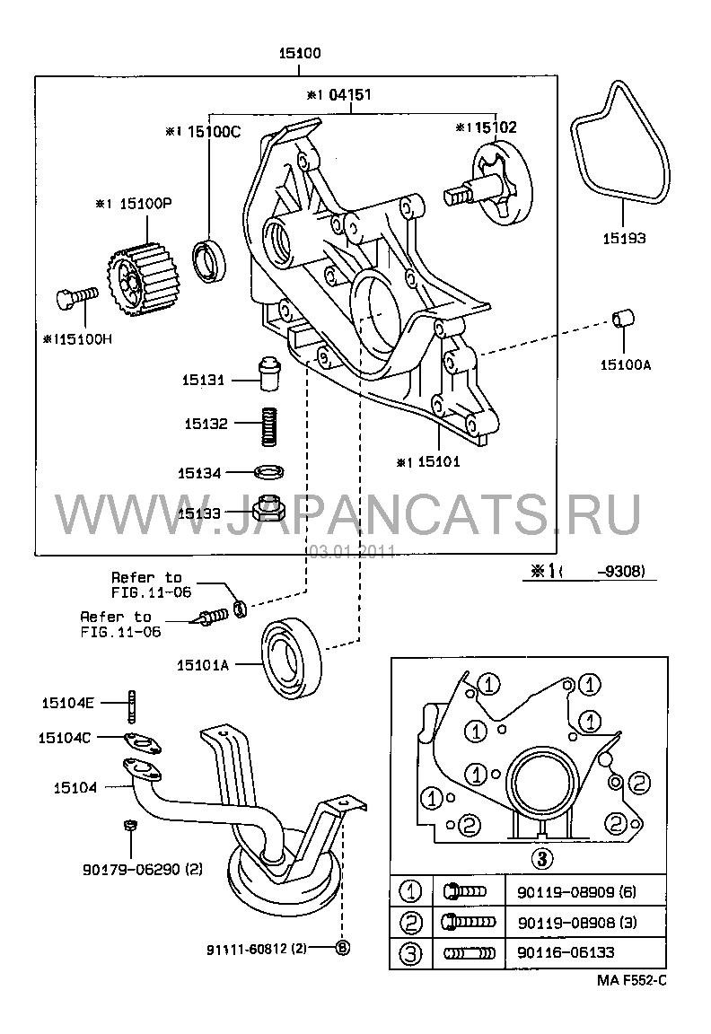

Доброе утро. У меня T.Carina 97г. капает масло в районе масленного насоса. Сальники живые от туда не течет. Подскажите пожалуйста что может быть а то масло заколебался подливать :cry:

Заполни профиль,укажи какой двигатель. А то Рождественских гадании еще далеко :)
СообщениеДобавлено: Пн янв 03, 2011 10:50 am
Сообщения: 1092
Откуда: ЗАПОРОЖЬЕ
деталь 15193
Parts.jpeg [ 135.91 КБ | Просмотров: 19201 ]
СообщениеДобавлено: Пн янв 03, 2011 11:57 am
Зарегистрирован: Пн ноя 29, 2010 8:54 am
Сообщения: 24
Откуда: НОВОКУЗНЕЦК
вроде нормальная прокладка и герметиком промазали :!:
T.Carina двигатель 2с
T.CARINA 1997 2C
СообщениеДобавлено: Пн янв 03, 2011 12:50 pm
Ну вот 2С как-раз atl тебе и нарисовал. А прокладку менять надо было, если она окостенела, от герметика толку не будет

Ладно спасибо большое :!: :!: :!: Поменяю. А может еще что то может быть :?: :?: :?:

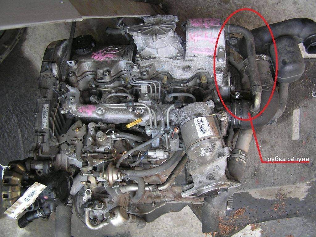

Добрый день!!! Мужики подскажите где находиться шланг(трубка,отверстие не знаю что там) вентиляции картера :?: :?: :?:
Только на крышке головки, шланг идёт в колено воздушного фильтра

СообщениеДобавлено: Ср янв 05, 2011 10:54 pm
Сообщения: 234
Откуда: Нижневартовск
Машина: ланцер 9
Год выпуска: 2007
Двигатель: 1,6
Комментарий к файлу: Вот на примере...
filecpdCAG50NH8.jpg [ 281.45 КБ | Просмотров: 19189 ]
