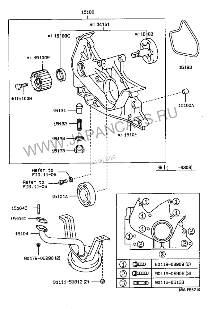

Объясните пож.,как может устать насос.Он или качает или не качает(если стерлись лопасти).
СообщениеДобавлено: Ср май 13, 2020 2:04 am
Сообщения: 2504
Двигатель: 2C АКПП (3S АКПП)
Там не лопатки. Они на насосе ГУРа.

По поводу маслонасоса. Я не представляю сколько должен оттарабанить маслонасос такой конструкции чтобы давить меньше 0,2 атм. Это не реально! Такой насос приходит в негодность по другой причине. Износ втулки вала и он начинает давить масло через сальник в зону ремня ГРМ, замена сальника при этом не помогает.

Хоть и поздновато, но всё же. Объясняю. Корпус насоса Из лёгкого сплава, что там, дюраль, люминь, силуминь.
Сам насос, сталь. Нарушается геометрия отверстия, в котором вал, износ.
Приобретает форму "яйца" Так как давления ремня только с одной стороны, износ не равномерный. Как то так.
