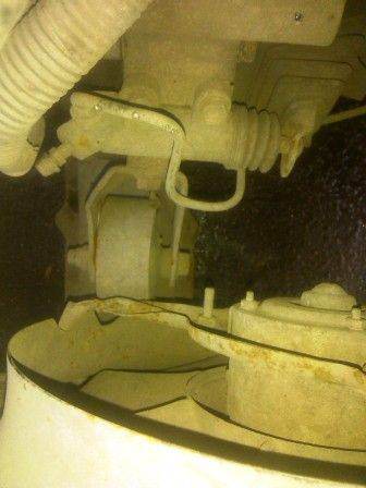

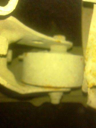

Что можете сказать про такое состояние передней подушки. Не состояние, а именно способ установки...
Короче говоря, нужна ли замена?

Колхоз какой-то..

ДТП было?

ДТП было скорее всего, но не при мне, еще до покупки... Судя по состоянию машины не удивлюсь, что это не родная подушка. Я так понимаю - необходимо замена.
